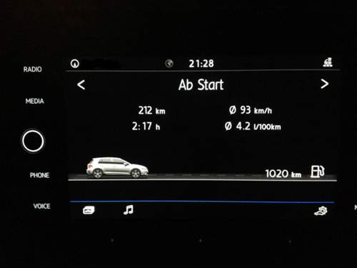

... um mal zum Thema Verbrauch zurückzukommen:
Nach Volltanken und 212 gefahrenen Kilometern wurden noch 1020km Restreichweite angezeigt - das ist schon ein respektables Ergebnis für ein 130PS-Benziner-Golf (Handschalter).
Die 4,2 l/100km sind übrigens relativ genau die von der EU ab 2020 geforderten 95g/km CO2. D.h. dieses Auto kann das schon - nur die meisten Fahrer werden das nicht können: BAB mit ACC-Tempomat auf 110km/h und dann an einen LKW (der nicht über 100km/h fährt) dranhängen... .
Dennoch: die bei defensiver Fahrweise möglichen Verbrauchswerte sind ordentlich und tatsächlich etwas niedriger als beim 1,4er 125PS. Leider ist das (An-)Fahrverhalten - speziell bei kaltem Motor - viel schlechter geworden und nervig. VW sollte da unbedingt noch mal nachbessern.
