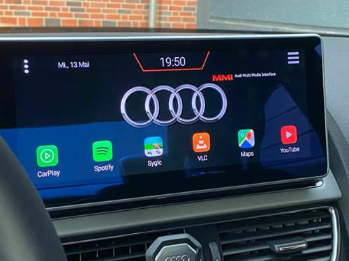

Ich bin mit meinem inzwischen sehr zufrieden da ich Car Launcher PRO verwende und mir mein Interface selbst eingerichtet habe und mit Photoshop einen Hintergrund noch angefertigt habe. Siehe Bild.
Nur vllt gibt eine andere Software ja auch ein anderes Feeling!?
Also ich habe einfach nur den CarLauncher Pro drüber installiert und Konfiguriert. Zb wir bei meiner AndroidVersion nicht einmal die Sitzheizung im Display angezeigt. Die Lüftung und alles Andere jedoch schon. Ebenfalls kann ich mein Android System nicht rooten um mein Bootlogo zu ändern.

Ne ist der CarLauncher Pro nicht FCC.
Probleme mit den Prozessen habe ich nicht. Da läuft alles. Inzwischen denke ich, hätte man mal diese 100 oder 200€ mehr ausgegeben. zB RSNAV gefällt mir richtig gut. Aber naja, was solls. Wäre halt mega irgendwie an die Firmware zu kommen denn die Geräte müsste ja alle sehr gleich sein. Aber das scheint mir eher unwarscheinlich eine andere Firmware zu bekommen.
