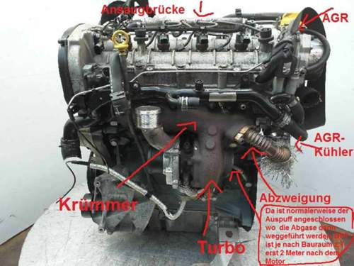

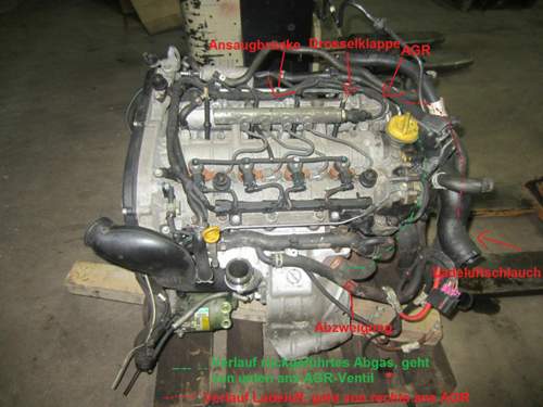

Um das zu verstehen, brauche ich noch Zeit und muss mich auch noch ein bissel anstrengen. Mein Diesel hat einen SCR - Kat und wenn ich Gerds Beitrag hernehme, dann ist es doch so, dass das AGR-Ventil bereits gereinigtes (gefiltertes) Abgas zurückführt? Wir kann es dann verrußen? Das war die Frage, wobei ich mir noch nichtmal sicher bin, ob die hier bereits beantwortet wurde und ich es nur nicht verstehe. Trotzdem erst mal vielen Dank. Ich werde mich wohl doch mal etwas eingehender mit dem Thema befassen müssen.
Grüße vom Peter
Nein, das Abgas wird in der Regel ungereinigt zurückgeführt.
Einfachst erklärt: Ein kleiner Teil des (noch rußigen) Abgases welches aus dem Motor (Auspuffkrümmer) strömt, wird abgezweigt und über das AGR Ventil (inkl. AGR Kühler) und die Ansaugbrücke erneut wieder dem Motor zugeführt. Der restliche, größere Teil treibt den Turbo an und geht dann über den Partikelfilter gereinigt weiter in den Auspuff und dann hinten raus. Einfacher geht es nicht 😁
Ich habe mal zwei Bilder angefügt und beschriftet um das kurz zu erklären wie der Verlauf ungefähr ist.
Das ist jetzt am Beispiel eines 1.9 Liter Dieselmotors FIAT/GM-Powertrain.
Das ist bei anderen Motoren aber ähnlich.

Der gute Z19DTH ;-)

Danke an Euch, gut erklärt.
