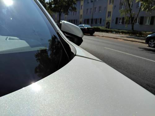

Ich habe mal die Bilder eingefügt.
Ich finde das es nicht sehr gut zu sehen ist.
real sinds 1,6 cm und es fällt auf.
Der Knackpunkt ist das die Heckschürze am Radkasten befestigt ist und der ist bei mir extrem weich.

Genauso sieht es bei mir auch aus. Momentan der einzige Ärgernis den ich habe.
Alles andere ist aber Top!

Solche Spaltmaße würde ich auch beanstanden, das geht ja gar nicht!

Das finde ich auch krass. Ist dir das bei der Auslieferung nicht aufgefallen? Ich habe bei meinem Spaltmaße bei der Motorhaube entdeckt, die mir bei der Übergabe gar nicht so aufgefallen sind. Poste nachher mal Bilder.
Man merkt halt doch einen Unterschied zu Made in Uk und Made in Japan. Mein Insight hatte niegends Spaltmaße.

Hier mal meine Motorhaube. Die Haube werde ich bei der ersten Inspektion nochmal einstellen lassen, damit die Spaltmaße stimmen 😉
unzivilisiert
Das schaut auch nicht schön aus stimmt.
Ich denke das ist korrigierbar einfach neu einstellen lassen.
Bei der Auslieferung waren alle Spaltmasse ok nichts auszusetzen.
Wie bereits geschrieben nach ca. 3 Monaten ists mir aufgefallen das es komisch aussieht naja bin zu der Zeit viel
mit Dienstwagen unterwegs gewesen kann sein das ich es erst spät entdeckt habe, also der Mängel bereits nach ein paar Wochen da war.
Tatsache ist der Mängel ist innerhalb der ersten 6 Monate aufgetaucht sowie auch die anderen Mängel, ich habe die Mängel beanstandet und es passiert nichts.
Die ersten 6 Monate muss der Verkäufer beweisen das ich die Mängel verursacht habe danach drehts sich muss ich beweisen das die Mängel bereits vor Kauf entstanden sind.
Oder Plan B bei ca 10% Reparaturkosten und wiederholten Versuch der Mängelbeseitigung ohne Erfolg, kann man vom Kauf zurücktreten.
Die 10% werde ich schaffen da die Sensoren überprüft werden müssen, Scheibenwischerautomatik geprüft und der Fehler behoben werden muss, am Heck eine Lösung gestellt werden muss und das Klappern was wirklich sehr laut ist untersucht und beseitigt werden muss.
Der KFZ-Sachverständige erstellt gerade den Mängelbericht den ich hier zeigen werde (Namen usw. geschwärzt).
