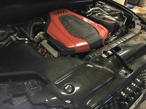

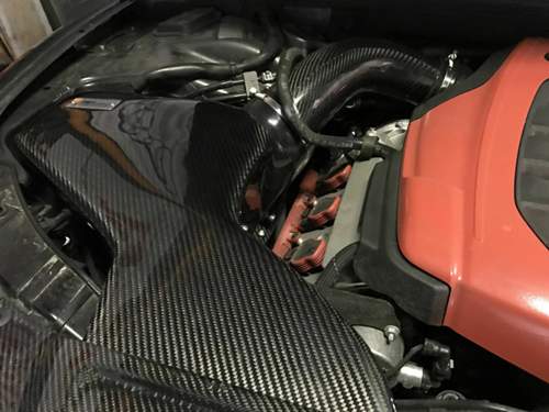

Ach so - und wer will schon eine APR-Ansaugung, wenn es auch vernünftige gibt 😎
Img-3039
Img-3041
Da kann ich auf dem Bild jetzt nicht viel erkennen was die vernünftiger als die APR macht.
Was ist es denn für ein Teil? Hat die mehr Durchsatz als APR? Kenne halt nur die von APR mit größerer DK.
Grössere Drosselklappe ist ja was ganz anderes, davon war ja keine Rede...

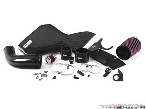

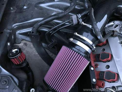

Das APR Intake ist ja im Grunde nur ein optisches Gimmik - Carbonabdeckung mit
Sportluftfilter, wobei der originale Luftfilterkasten erhalten bleibt. Effekt geht Richtung Null.
Meine ist im Grunde eine offene Ansaugung, nur mit Abdeckung und Hitzeschutzblech,
sowie ein im Durchmesser vergrössertes Ansaugrohr aus Carbon
Img-3035
Ecs-1
Img-2591
Ah ok, ich verstehe. Das ist nicht was ich meine, ich meine das APR Ultracharger Kit
APR Ultracharger
Ansaugung der "Frischluft" im Motorraum möchte ich aber auch nicht, ist immer wärmer als Luft von außen.
