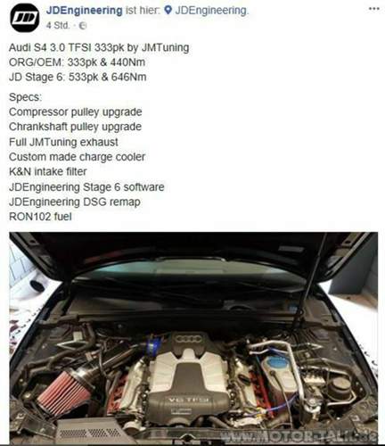

Ansaugung der "Frischluft" im Motorraum möchte ich aber auch nicht, ist immer wärmer als Luft von außen.

Ja. Wie viel PS mehr oder weniger hat in dem Umbau die offene gegenüber einer geänderten geschlossenen Ansaugung ausgemacht?
Der einzige Grund für so was könnte sein dass nicht genug Platz ist ne Ansaugung von vorne mit genug Durchsatz zu bauen. Dann ist dieser Filter vielleicht ein Kompromis weil es nicht anders geht.
Oder der Kunde will es wegen dem Sound.
Ich brauche weder Sound noch Carbon, sondern kalte Frischluft im Kompressor.
Aber falls Du mit JD mal wieder Kontakt hasst kannst Du ja mal nachhören warum das so gemacht wurde.
Bekommen sie sonst den Durchsatz nicht hin? Ist die DK geändert? Oder ging es um Sound/Optik/usw?

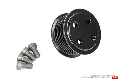

Laut APR selbst gibt es tatsächlich ein Laderrad mit den Schrauben (hier) statt aufgepresst. Es ist auch definitiv für Simos 16 Motoren. Nur ob da jetzt tatsächlich noch zwei Versionen für den DE und US Markt existieren mit und ohne Magnetkuppluing und ob das noch einen Unterschied macht oder das Bolt-On Pulley von denen auch hier passt, kann ich nicht sehen.
Ich habe mal versucht verschiedene Tuner schriftlich - bin nicht so der Telefon-Mensch - über die angebotenen Kontaktformulare zu erreichen, aber die antworten einfach mal nicht... Lustige Art Desinteresse am Kunden zu zeigen.
Jedenfalls könnte es sein dass es Dual Pulley Umbauten bei APR durchaus gibt nur die Werkstätten hier ihre Seiten nicht aktualisieren.
Pulley-30t-supercharger-bolt-on-800

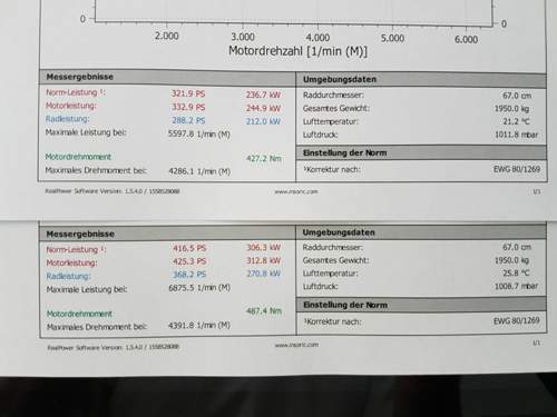

So, war heute bei APR in NRW.
Soweit alles super, leider wie gesagt bisher nur reine Stage 1 Software.
Messung war in dem Fall "nur" mit Insoric auf der Straße. "Nur" ist relativ, wenn man alles richtig einstellt sind die Ergebnisse sehr genau, aber man ist leider vom Wetter abhängig und heute war es wieder richtig warm.
Laut goapr.com werden 458 bei 98 Oktan angegeben. Unsere Messung heute hat das nicht ganz geschafft, aber unter den Bedingungen auch nicht anders zu erwarten, die zweite Messung lief bei 26° Außentemperatur unter knallender Sonne und bei heißem Motor.
Die erste Messung ergab 333PS Motorleistung und 322 PS Norm, die zweite dann 425 Motor und 416 Norm.
Weniger als andere dran schreiben, aber unter schwierigen Bedingungen mehr als mancher "435PS" chip der auf dem Stand 390 abgibt.
Gefahren bin ich dann ca 120km und bin mit dem Ergebnis auch zufrieden. Für nen SQ5 und nen S5 B9 hat es jedenfalls gereicht 😉 Auch mit der Getriebe Software bin ich sehr zufrieden.
Insgesamt war ich mit Messungen, Flashen und TÜV gute 4h da. War trotz dem ich außer warten nichts machen konnte ein schöner Vormittag, die Jungs waren super drauf und die anderen Projekte die dort so in Arbeit sind waren teilweise so geil dass ich mir meinem S5 schon fast langweilig vorkam 😁 (also wer auf Sound steht kann sich bei denen mal nen RS6 anhören... alter schwede war das krass 😁)
Nun, was man definitv feststellen kann: Die Ansaugtemperatur muss runter.
Ich habe direkt gesagt dass ich den Stage 2 Umbau inkl Optionen wie LLK und Drosselklappe machen lassen will sobald die Gutachten stehen und dass ich eventuell APR mein Fahrzeug zur Verfügung stellen kann wenn sie einen für die Erstellung der Gutachten brauchen.
Stage 1 bei backofen temperaturen

Kleiner Nachtrag dazu: Eingetragen sind im Gutachten für Deutschland 327 kW also knapp 445 PS
Das dürfte auch hinkommen, wenn man die Messung nicht gerade im Backoffen macht 😁
