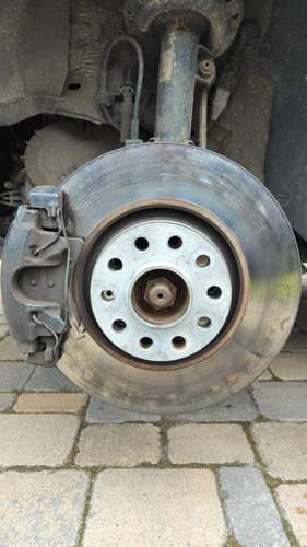

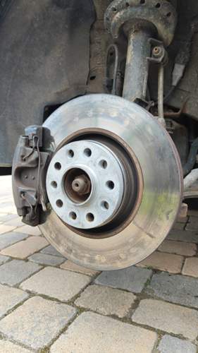

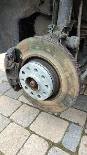

Hey Leute... so sehen meine beiden 2 Jahre alten Bremscheiben vorne aus... sie haben auch beim Bremsen ein Rütteln, aber nur beim zaghaften, wenn ich stärker Bremse, dann nicht... ist aber schon sehr lange so... und die Scheiben davor haben das gleiche Phänomen gehabt... woran liegt es?! Beläge sind ATE Ceramic. Neue Scheiben habe ich schon da. Beläge und Scheiben sind 10tkm alt. Beläge würde ich wenn dann übernehmen oder doch neu? Können die Scheiben verzogen sein?! Habe Bedenken, dass es jetzt bei den neuen wieder passieren könnte.
Was könnte das Problem sein?
LG Robert

.. derjenige der die Bastelbude so hingezimmert hat.
Verwende ordentliches Material, arbeite sauber, warte die ganze Bremse ordentlich.
Wenn ich mich nicht täusche sehe ich da Spurplatten, die würde ich auch vorerst entfernen.
Auch mit den günstigsten Teilen wird das meist auch nichts ordentliches.
Da im Forum gibt es 200er Fahrer die 140tkm mit einem Scheibensatz fahren, jedoch das geht nur mit Qualitätsmaterial.
Die Aussage wer billig kauft kauft zwei Mal stimmt nicht, die kaufen ÖFTER.
