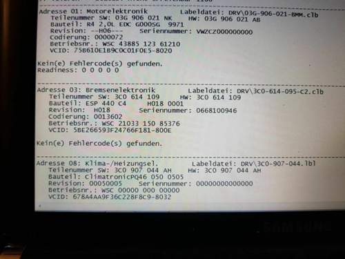

Hab ich mal als Bilder hochgeladen
15247732608876723669878021646668
15247732856411616876029002885559
H018, das passt nicht.
AFAIR lassen sich erst ab H020 (Mj 2008) aufwärts die 3c0 ABS mit den neueren 3aa und 3c8 EPB Stg kombinieren.

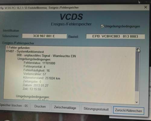

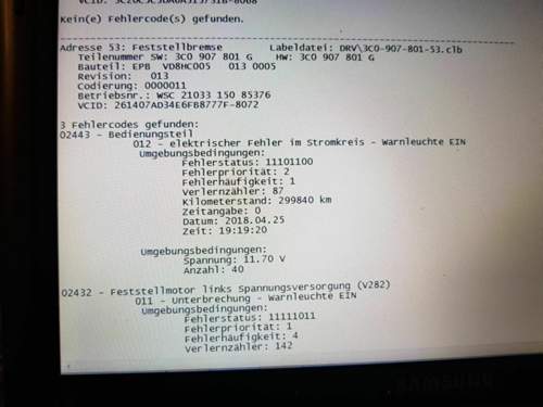

bei mir war die Batterie restlos leer.
Habe sie aufgeladen und Probefahrt mit den üblichen Meldungen im Display gemacht, leider sind zwei geblieben. Also Laptop ran und ausgelesen. Könnte alles quittieren bis auf die beiden Fehler.
Die EPB hat auch keine Funktion, Grundfunktion lässt sich auch nicht testen.
Was meint ihr EPB-STG defekt?
Gruss
Stellglieddiagnose geht nicht?
genau das meinte ich mit Grundfunktion. Wenn ich das anwähle passiert garnix.
Mach den Wagen nochmal für ein paar Minuten stromlos.
Hat funktioniert. Ist glaube ich ratsam das STG von E auf G updaten zu lassen, oder?
