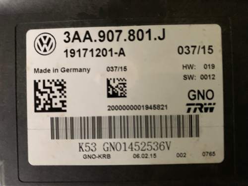

War heute bei VW. Die wollen ungefähr 150€ für das Update haben. Ist das der normale Kurs? Finde ich echt fett für ein paar Klicks.
Es funktioniert entgegen der Aussagen oben mit ABS HW.20 aus 2008 auch ein EPB 3AA907801J aus 2015 ohne Probleme:
(mit Lenkgetriebe Gen3, sollte aber keine Rolle spielen.)

Welche Aussagen oben meinst du denn? Es wurde nur genannt, daß die 3AA EPB Stg ab ABS 3C0 mit Hardware 20 aufwärts funktionieren und das hast du ja.
du hast einen Tippfehler in der Teilenr (3CC)
Heißt das also, dass die Aussage:
3AA 907 801 E (Autohold automatisch / ohne KI - letzter Zustand - auch mit "altem" ABS)
so zu verstehen ist, dass bis ABS HW19 maximal dieses 3AA 907 801 E funktionieren kann,
ab HW20 aber alle 3AA 907 801 x auch oberhalb E ?
Wie lange wurden die 3AA 907 801 x denn gebaut?
Kann ich mit HW20 auch Eins von 2022 verwenden? Die Software (und Hardware) wird anscheinend ja immer besser :=)
Ich weiß ja immer noch nicht wo genau du meinst. Ich bin bis 2015 zurück geblättert. Wenn du Passat250 aus 2018 meinst, dann finde ich, hat er nur seine Erfahrung weiter gegeben, wo er wusste, was funktioniert hat. Er hatte von den 3AA nur eines genannt.
ich habe es im Verlauf der letzten Seiten so verstanden, daß ab ABS 3C0... mit HW 20 jedes 3AA EPB Steuergerät funktioniert. Vielleicht auch durch eigenes Wissen.
du kannst jedenfalls in dem 3AA EPB Stg beide Konstellationen codieren. B6 Schalter links und B7 Schalter in der Mittelkonsole. Das ist die 21 oder 22 vorne.
ich gehe mal stark davon aus, daß auch eines von einem 2018er CC gehen würde, aber es überhaupt nichts bringt. Da gibt es keine neuen Funktionen mehr. Es steuert ja nur die Motoren und hat mit dem Autohold zu tun.
manchmal werden die Teile anders günstiger hergestellt oder der Hersteller gewechselt. Da wir sowas ohne interne Kenntnis oft nicht raus bekommen, können wir nur vergleichen, rein schauen oder raten. Neuer muss nicht besser sein. Wenn es funktioniert und keine Probleme macht, lasse es lieber so.

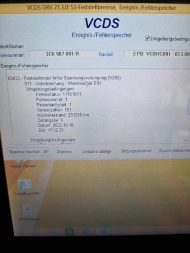

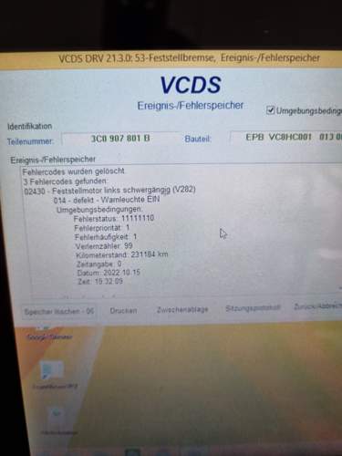

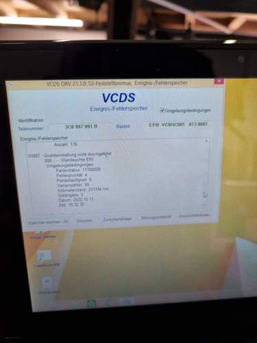

Hallo Shanny.
Hab ein Problem mit der EPB, und zwar werden 3 Fehlermeldungen angezeigt die in der Liste oben sind.
Stellmotor links hinten schwergängig
unterspannung
Grundeinstellung nicht durchgeführt
alle 3 sind Permanent und lassen sich nicht löschen, kommen gleich wieder sobald mann es löscht mit VCDS.
ist das ein Hinweiss auf defektes STG?
Haste mal gelauscht, ob der länger braucht, wie der rechte zum Öffnen bzw Schließen???
Nicht unbedingt ein Hinweis darauf.
Wie öffnet denn die EPB?
Anseitig oder einer länger?
Es tut sich nichts, weder beim Taster wenn ich drücke, noch mit VCDS das ansteuern bzw. Grundeinstellungen. In den Stellendiagrammen seh ich das kein Stom an die Stellmotoren geleitet wird.
Devgoer - es wollen beide Stellmotoren nicht, obwohl in der Fehlermeldung nur was von links steht.
Ich kann mir nicht vorstellen das ein STG nur wegen austausch des Stellmotors kaputt geht, oder sind die Dinger so sensibel das die Flöten gehn.
Dann mal in erster Linie die Stellmotoren ausbauen und probeweise zwei neue einbauen.
Ansonsten das StG liegt unter der Armlehne muss anschließend codiert werden.
Aus diesem Grund hab ich jetzt das Problem, weil Ich den Stellmotor ausgetauscht habe, weil er einen Riss hatte aber funktionieren tut er trotzdem auch mit Riss. Ich werde mir ein neues STG holen und schau was passiert 🙂. Ich hoffe das es dann behoben wird. Ich melde mich sobald ich es repariert habe. Danke euch daweil. LG
Hast du den Taster bereits getauscht???
Den Taster hab ich vor ca. 2 Jahren getauscht, kann es sein das dadurch falls er kaputt ist sich die Fehler nicht löschen lassen und ich es per VCDS nicht ansteuern kann, ich mein die Grundeinstellung starten? Ich Poste mal die Fehler hier im Anhang.
20221017
20221017
20221017
Naja… gewöhnlich würde ich mit dem kleinsten Übel anfangen…. Und die Taster sind nicht großartig robust…. Frage auch ob vor 2 Jahren ein original VW oder Zubehör- Taster rein gekommen ist…. Ich würde auf den nächsten Schrott fahren … da stehen mittlerweile so viele B6 rum…. Hol dir einen Taster und probiere…
@Devgoer schrieb am 18. Oktober 2022 um 11:43:50 Uhr:
Ich empfehle dringend, vor dem Austausch des EPB Steuergeräts auch die Codierung des ESP Steuergeräts zu dokumentieren!
