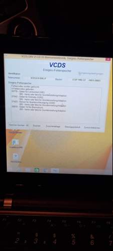

Hallo. Freunde. Wie versprochen meld ich mich wieder nach dem tausch des Steuergeräts. Zum Glück lag es nur an dem, hat mich 50€ mit Versand gekostet (gebraucht natürlich). hat am ende den Buchstaben G in der Teilenummer. Ist dass, das mit dem Update?

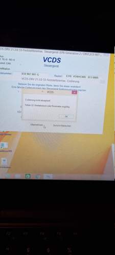

Auf jeden Fall hab ich die Mittelkonsole weggenommen und dann das StG abgeschraubt und ersetzt. Dann traf mich ein Schock als ich wieder alles zusammengebaut habe und Zündung anmachte. Es pipste von allen Seiten und vor mir spielte sich ein Mäusekino ab. Ich dachte ich kriegt das nicht mehr zum laufen hehe. So als erstes hab ich VCDS angeschlossen und Fehler aus Feststellbremse ausgelesen. Da stand was von Grundeinstellung durchführen und Steuergerät nicht Codiert. Dann bin ich ins Bremsenelektronik StG rein und Fehler ausgelesen und dort habe ich 4 Fehler gehabt (siehe Foto). Die musste ich Anlernen bzw. Grundeinstellung durchführen. Grundeinstellung geht erst wenn mann den Zugriffscode eintippt 40168 (hab das hier im Forum irgendwo gelesen wie das funktioniert), wird aber auch im VCDS erklärt. Unbedingt ist die Codierung zu machen, die mann sich vor dem austausch des neuen StG aufgeschrieben hat, da die Codierung nicht die gleiche ist. Dannach waren alle Fehler weg und bin dann ins Feststellbremse StG rein und dort versucht auch die alte Codierung einzutragen. Doch das ging nicht weil immer der Fehler 22 "Wertebereich oder Parameter ungültig" auftauchte. Grundeinstellung durchzuführen ging auch nicht. Ich war schon am verzweifeln, weil ich dachte das neue StG ist auch kaputt. Hab dann aus Wut einfach probiert ob die Bremse schliest und die Taste gedrückt und siehe da es machte geräusche und die Warnzeichen und das Blinken der Taste verschwand. Bin dann nochmal in die Codierung rein und nun konnte ich die alte Codierung eintragen ohne das der Fehler kam. Jetzt läuft alles wieder Gott sei Dank.
Danke allen die mir Tipps gegeben haben und die sich Zeit genommen haben mir zu helfen. Ich hoffe das der Text nicht zu lange ist, vielleicht hilft es jemanden der das gleiche Problem hat zu beheben.
