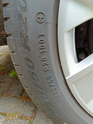

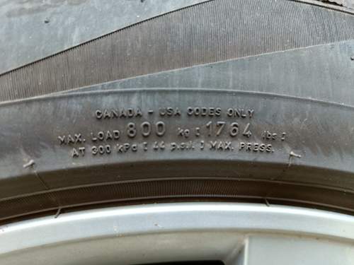

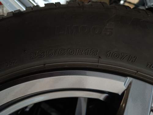

Der von Skoda geforderte Luftdruck für die hinteren 19-Zoll-Räder des iV80 beträgt 2,7 bar halb beladen (genau wie vorn) und 3,5bar voll beladen.
Die hinteren, unverstärkten Reifen haben einen Tragfähigkeitsindex von 103, sind also bis 875kg geeignet. Diese Tragfähigkeit erreichen sie (Herstellerangaben) bei 2,5bar.
Die maximal zul Achslast meines Enyaq beträgt knapp 1600kg, also 800kg pro Rad.
Allein von der Tragfähigkeit her, die bei 2,5bar bereits 875kg beträgt, sind 3,5bar für max. 800kg m.E. etwas viel des Guten und daher von Skoda vermutlich nur wegen eines geringeren Rollwiderstandes gefordert.
Für die vorderen 19-Zoll-Reifen fordert Skoda voll beladen 3bar. Der Tragfähigkeitsindex dieser Reifen beträgt 101, entsprechend 825kg. Diese werden bei den unverstärkten Reifen ebenfalls mit 2,5bar erreicht.
Die max. zul. Vorderachslast beträgt 1170kg, also pro Rad 585kg.
825kg werden bei 2,5bar erreicht und Skoda fordert 3bar bei maximal 585kg.
Etwas Zuschlag ist ja ok, aber das ist schon heftig.
Dazu kommt die Tatsache, dass es bei den hinteren Reifen mit der offiziell von Skoda in die Papiere eingetragenen (unverstärkten...) Reifendimension (255/50R19 103T), sogar Markenreifen gibt, die den Luftdruck-Ansprüchen von Skoda nicht gerecht werden, denn bei denen ist bei 3bar maximalem Luftdruck Schluss (und mehr ist ja auch eigentlich gar nicht nötig...).

Die maximal zulässige Vorderradlast beträgt 585kg.
Der laut Papieren geforderte Vorderreifen hat die Angabe 235/55R19 101T und hat daher eine maximal zulässige Tragfähigkeit von 825kg. Für diese 825kg gibt Conti einen Luftdruck von 2,5bar an.
Conti gibt auch den Luftdruck für geringere Radlasten als 825kg für normale Reifen mit einem LI von 101 an:
Im Bereich von 585kg wird man allerdings noch nicht fündig.
Die geringste Radlast, für die Conti bei LI 101 einen Luftdruck angibt, ist 690kg, also erst für eine ca 18% größere Radlast und der Luftdruck der dafür angegeben ist, beträgt: 2,0bar....
Also: rein von der Tragfähigkeit her, wäre es beim Vorderreifen und voller Beladung mit 2bar bereits ein Sicherheitsaufschlag von 18%.....
Wenn Skoda für den Reifen am Enyaq bei voller Beladung 3,0bar fordert, kann das mit einem Tragfähigkeitsaufschlag kaum etwas zu tun haben. Da geht es nur um Fahrstabilität und Rollwiderstand.
Bei der HA ist die Geschichte durchaus ähnlich und ob die max. zul. 1Grad 50' Sturz bei voller Beladung über 2Grad gehen wissen wir beide nicht.
Für 820kg Radlast (mein Enyaq hat maximal knapp 800kg) nennt Conti für den Hinterreifen übrigens einen erforderlichen Druck von 2,3 bar.
Zur Erinnerung: Skoda fordert 3,5bar.
Ich denke auch da, dass dieser erhebliche Aufschlag mit der reinen Bewältigung der maximal zul Radlast eher wenig zu tun hat.
Kein Wunder, dass der Enyaq bei den heftigen Reifendruckaufschlägen in der Größenordnung von 50%, selbst mit der 19er-Bereifung "rappelhart" fährt.
Ein sehr wichtiger Punkt ist, dass Skoda den geforderten Luftdruck an den Hinterädern so hoch gesetzt hat, dass es halt Reifen mit der von Skoda geforderten Bezeichnung 255/50R19 103T gibt, die diese Forderung nicht erfüllen, wie z.b. der Conti-Allseason Contact.
Einen Hinweis/Warnung auf den Umstand, dass es solche Reifen gibt, liefert Skoda leider nicht. Weder in der Betriebsanleitung, noch im Reparaturleitfaden für den Enyaq. Mit den 3,5 bar hat man schlichtweg über das Ziel hinaus geschossen....
Stichwort:
Naja vielleicht ist beim bev einiges anders oder nicht zu 100% berücksichtigt.
Ebenso wird ja ehemals zwischen Standard und allgemein "verstärkten" reifen unterschieden. Die verstärkten müssen ja auch mit mehr druck gefahren werden. Leider habe ich keine aktuelle ETRTO Tabelle, woraus hervor geht, wie die neuen speziellen für Elektro Autos konzipierten Reifen einzustufen sind. Wie normal, oder verstärkt, oder nochmals komplett anders.
Skoda fordert in dem Fall für die 19er-Bereifung des Enyaqs aber nun mal keine verstärkten Reifen.....und keine, besonders für E-Auto, konzipierten Reifen. Ansonsten müsste das in den Papieren stehen.
Die geforderten 255/50R19 103T sind definitiv unverstärkte Reifen.
In verstärkter Ausführung haben die einen höheren Speedindex und einen Tragfähigkeitsindex von 107, entsprechend 975kg....der bei max. 800kg Radlast noch überflüssiger wäre.
Nur bei der verstärkten Ausführung kann man davon ausgehen, dass 3,5bar für die Reifen zulässig sind und deswegen hat Skoda schlichtweg "geschlumpft" und nimmt damit in Kauf, dass diverse Enyaq-Besitzer mit unzulässigen, nachträglich gekauften Reifen fahren.

Für einen verstärkten (XL-) Reifen mit dem LI von 107 gibt Conti für 875kg Traglast (also der max. Traglast des LI 103 Reifens) daher gerade mal 0,1 bar mehr (also 2,6bar) an.

Meine ab Werk 20zoll Sommerreifen sollen 100 als Lastindex haben.
Was nach dem reifen Aufdruck 800kg bei 3 bar sind.
Bei den Winterreifen wären 975kg bei 3,4bar möglich. Aber beide hätten nicht ihren maximalen Wert bei 2,5 bar.
Wichtig dabei ist ja, das eben ein z.b XL reifen die 975kg bei 3,4bar hat, ein normaler mit 975kg bei 3 bar. Somit darf bei 2,5bar prinzipiell der XL reifen weniger als der ohne XL, ist aber nur bedingt vergleichbar, weil es in der gleichen Dimension nicht reifen gibt mit und ohne XL und gleichen Traglast Index.
