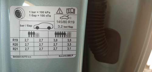

Warst du nicht derjenige, der mich vor ein paar Tagen auf die m.E. heftigen Luftdrücke angesprochen hatte......? (und sich seitdem leider nicht mehr zur Sache geäußert hat)
3bar vorn und 3,5bar hinten, sind für die 19-er-Reifen des iV80 mit den geforderten techn. Werten heftig...und daher ein Grund, für das unkomfortable Abrollen des Enyaq auf schlechteren Straßen.

Du kannst kein Foto von Aufkleber oder reifen Aufdruck Posten, den Hersteller aber kritisieren.
Wie kommst du darauf, dass ich das nicht kann?
Foto s.u....
Leider steht da nicht drin, warum Continental 3 bar am reifen druckt, aber voll beladen oftmals mehr vorgibt, vielleicht bekommt man daher keine Antwort von dir.
Schade, dass du meinen Text nicht lesen kannst oder willst:
Conti druckt 3bar max. pressure am Reifen.
Conti gibt für den Reifen die max. Tragfähigkeit, wie für alle normalen Pkw-Reifen, nur bis 2,5bar an.
Die Fa. die voll beladen sogar deutlich mehr vorgibt (wieviel, kannst du dem Aufkleber entnehmen), ist der Fz-Hersteller, in dem Fall Skoda.
So schwierig sind die Zusammenhänge doch eigentlich nicht zu verstehen.....
Aufkleber Enyaq iV80

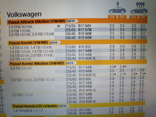

Für den Enyaq sind bei Conti ja noch nicht wirklich brauchbare Daten hinterlegt, insbesondere nicht bei voller Beladung, vielleicht weil sie keine Erstausrüstung machen?
Zum Thema Luftdruck und Angaben ein kurzer Hinweis per Foto im Bezug auf mein Passat, wo Conti erst Ausstattung ab Werk war. 3.3 bar bei einen Standard reifen der ja nur 3 bar haben darf. Komisch, wieso nur......
Soviel zum Thema, das macht nur der Fahrzeug Hersteller....
Zurück zum Enyaq, dein Aufkleber sollte dir doch eigentlich alle nötigen Informationen geben, wieso die drücke sind, wie sie sind.
In erster Linie Fahrverhalten und Stabilität.
Kann ich dir eben aus Erfahrung sagen, weil ich zum einen den Enyaq schon was länger fahre, dann gezielt Sommer und Winter Reifen habe, die zusätzlich eine Unterschiedliche Dimension aufweisen.
Somit fahren wir 235 in 20zoll im Sommer und 235 in 18 Zoll im Winter.
Wenn du mit den Winterreifen am Berg wendest, somit auch Mal quer zum Gefälle/Steigung stehst. Merkt man vorne schon sehr intensiv wie die reifen über den höheren Querschnitt wanken, der Wagen also mit der Motorhaube links/rechts tanzt, das kann man ideal sehen wenn vor einen ein Jägerzaun ist und man die Holzlattung mit dem Skoda Emblem in Zusammenhang bringt. Das ist in dem Ausmaß bei weiten nicht der Fall mit den Sommerreifen.
Noch schlimmer wurde es eben, als ich bei winterlichen bedingen den Druck herabgesetzt hatte auf etwa 2 bar ringsum, um die Auflagefläche zu erhöhen.
Daher finde ich es schon sehr "mutig" das Conti beim Enyaq vorne teilweise nur 2-2,2bar empfiehlt, aus meiner sicht vielleicht von der Traglast ausreichend und der Geschwindigkeit, aber von der Fahrstabilität ein erhebliches Sicherheitsrisiko.
Somit ist es doch anhand deines Aufkleber selbsterklärend, warum du bei den 19 Zoll 0,3. Bar vorne mehr haben sollst, als mit den 20 und 21 Zoll, da sind ja deine 80er drücke mit unseren 60er identisch. Gleiches siehst du doch auch wiederum an der Hinterachse, die 21 Zoll benötigen weniger Luftdruck, weil durch den geringeren Querschnitt sowieso schon eine höhere Fahrstabilität vorhanden ist.
Also sind wir am Ende doch wieder bei Infos die schon seit mehreren Posts vorhanden sind, der Druck alleine ist nicht von der Traglast gewählt, sondern in erster Linie vom Sicherheitsaspekt.
Zu dem Thema Komfort Luftdruck, Poltern. Ja hat sicher alles Einfluss, aber der Unterschied ist nicht so gravierend, selbst durch die 2 Zoll Unterschied im Sommer und Winter, und dem entsprechenden Querschnitt nimmt man da nur einen geringen Unterschied im Komfort war. Da macht das DCC mehr aus, auch comfort + ist er mit 20zoll durchaus weniger am Poltern. Als mit den 18zoll auf Sport+. Und das sind eben beides nur Einstellung am Dämpfer in einen sehr kleinen Bereich im Vergleich zu dem, was am Dämpfer theoretisch alles möglich wäre.
Grundlegend sind doch die Federn die das Fahrzeug tragen mitverantwortlich, mit ihrer Federrate N/mm. Oder wanken heutzutage die Fahrzeuge noch so stark wie früher, obwohl schwerer und oftmals höher als früher, da merkt man schon eine straffe Abstimmung im Bereich federn und Stabilisatoren, die auch deutlich dicker sind als früher. Was indirekt auch Einfluss auf den Komfort hat.
Auch da kann ich auf Erfahrung zurück greifen, da ich im Leon die Originalen Stabilisatoren gegen Tuning Artikel getauscht habe.
Daher einfach mindestens den Vorgabeluftdruck vom Hersteller fahren. Dann geht man im Bereich Sicherheit kein Risiko ein und hat auch keine Probleme. Das es zu Reifenschäden kommt.
