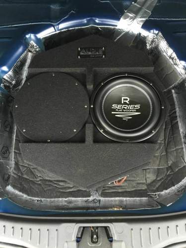

Am Wochenende etwas Zeit und tolles Wetter gehabt.....es hat sich gelohnt??

Radmulde
Kofferraum
Woher hast du jetzt den Strom bezogen? Direkt von der Batterie? Wie hast du das Kabel verlegt?
Strom direkt von der Batterie....dann links rüber an der Spritzwand bis zur Gummidurchführung vom Hauptkabelstrang....und dann runter und bis in den Kofferraum unterm Teppich und den Holmen durch....... das Remotesignal kommt vom High Low Konverter.......ich mach noch Bilder vom Motorraum ??

Hallo , was mich mal interessieren würde , wie lange du der Verstärker laufen lassen kannst ? Also wegen der Wärme Entwicklung. Meiner schaltet nach zwei Stunden ab.
Puhh...soweit bin ich noch nicht....also 2 Stunden im Auto verbringen......das wird sich zeigen....aber in meinem alten Focus war die Endstufe auch im Radkasten.....und da ist sie selbst im Hochsommer nie ausgegangen..
@Mintolde schrieb am 21. Mai 2019 um 18:47:39 Uhr:
In meinem radkasten ist der woofer. Und die Stufe im beifahrer fussraum, also unter dem Handschuhfach. In die graue dämmatte eingeschnitten. Nur habe ich davon keine Bilder.
