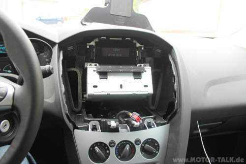

Hey Leute!!
das radio auszubauen ist eig. ganz simpel...
1. unten am radio wo dieses verschnörkselte Plastik dran ist, kann man das mittelstück unten mit einer zange o. ä. vorsichtig herausziehen (ist geklippst)
2. darunter befinden sich 2 schrauen mit Torx Einsatz (T25 wenn ich mich recht erinnere). diese einfach aufschrauben.
3. das radio ist dann nur noch seitlich und oben über dem bildschirm geklippst... falls es von hand nicht herausgeht einfach seitlich vorsichtig mit nem schlitz-schraubenzieher das teil heraushebeln und schon ist das vorderteil draußen.
4. darunter ist dann der eigentliche cd-spieler und das display montiert, die ebenfalls mit den vorhin genannten schrauben befestigt sind...
der rest erklärt sich dann eig. von allein...
diese beschreibung passt meinerseits jetzt mal nur für das Sony radio... wie es bei den anderen radios mit navi etc. aussieht weiß ich nicht aber ich denke es wird ziemlich gleich verbaut sein das ganze.
hoffe hiermit dem ein oder anderen hier geholfen zu haben ;-)

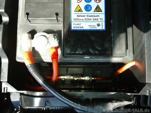

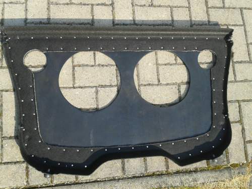

da hier die ein oder andere Nachfrage kam, nochmal das ein oder andere Bildchen...
Stromversorgung ist auf der Beifahrerseite unterm Handschuhfach durch ne Muffe gezogen und bis in den Kofferraum gelegt.. (Foto-3)
4x High-Signal (VR, HR, VL, HL) direkt hinterm Radio abgegriffen und bis in den Kofferraum gelegt..
Im Kofferraum mittels High-Low-Adapter auf Cinch adaptiert.. (Empfehlenswert ist hier ein High-Low-Adapter, der gleichzeitig ein Remotesignal liefert, sobald ein Audiosignal ankommt! So spart man sich das Remotekabel im Motorraum!)
Bei mir liegt das Remotekabel im Motoraum!... (Foto-2) Hab mir aber mal vom Freundlichen sagen lassen, dass man u.U. Probleme bei diesen ganzen CAN-BUS gedöhns bekommt...
Im Kofferraum schön mit Holz ausgekleidet und schon ist das ganze Gelumpe auch Belastbar... (Foto-4 und Foto-5)
WICHTIG: Wenn Ihr das Remotesignal am Sicherungskasten im Motorraum abnehmt, klemmt das Kabel so an, dass es auch über die Sicherung abgesichert ist! Kabel kann man einfach mit in die Sicherungsfassung ("hinter" die Sicherung) stecken.. (Foto-2)

Kann ich auch fürs Navi bestätigen!
Das geklippste ("schnörckelige"😉 Plastikteil über dem Klimadisplay raus ziehen.. 2 Schrauben raus drehen und das komplette Bedienfeld, inkl. der Lüftungsschlitze vorsichtig nach oben hin weg kippen und gleichzeitig ziehen.
Nehmt vorher die SD-Card vom Navi (Oberhalb des Bildschirms) raus, sonst knackt Ihr euch die Karte u.U. weg!
Fertig... Rest ist selbsterklärend..
FAZIT: Traurig nur, dass einem sowas beim Freundlichen nicht erklärt werden kann... :S

Ich habe vor 2 Wochen Endstufe im Kofferaum inkl. neuer Heckablage verbaut.

Das fette Plus-Kabel bekommt man am besten am Motorhaubenbowdenzug in den Motorraum
zur Batterie. Die Lautsprecherkabel direkt am Ford-Radio-Original-Stecker an die Kabel verlötet.

Radio Ein- und Ausbau sind kein Problem. Eine kleine Blende unten und dann 2 Schrauben
und das gesamte Bedienteil herausnehmen. Das Radio selbst hat dann auch nur 2 Schrauben.
Hier die Fotos:
