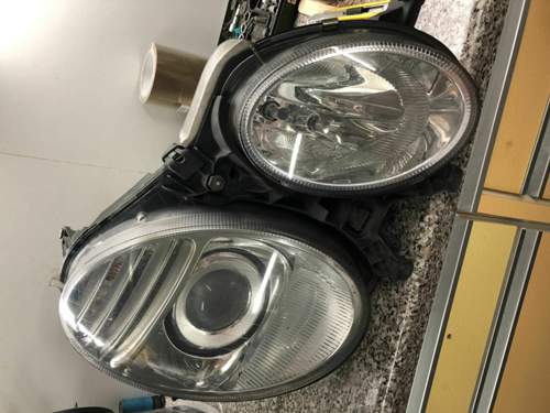

Ich überhole gerade Kurvenlicht-Scheinwerfer im VorMOPF.
Und ich möchte dann auch gleich neue Scheinwerfergläser einbauen.
Allerdings ist eBay da übervoll mit Preisen zwischen 35-100€.
Hat jemand mit einem Anbieter schon Erfahrungen gemacht und möchte diese mit mir teilen?
Besten Dank im Voraus.

Vor der Frage stand ich neulich auch, zwei neue Mopf ILS Scheinwerfer von Hella oder überholen.
Die Frage hat sich schnell beantwortet wo ich mir die Rechnung aufgestellt habe. Da ich sowieso begeisterter Schraube bin und besitze einen geräumigen Werkstatt, stand die Entscheidung schnell fest > überholen.
Waschwasser hin oder her, Fakt ist, dass die Scheinwerfer obenrum matt werden, also definitiv von der UV Einstrahlung.😉
Fall jemand irgendwelche Kleinteile benötigt, ich habe noch eine Sammlung an Scheinwerfern rumfliegen, die meisten sind schon zerlegt.

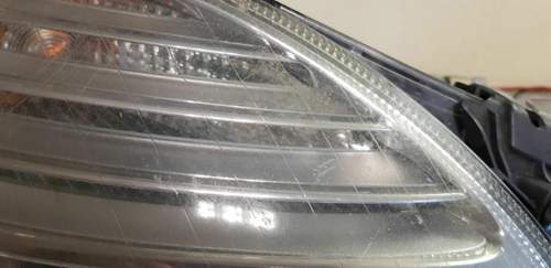

Dann hast du aber das Problem der verbrannten Reflektoren und Linsen noch nicht gelöst. Und selbst professioneller UV Schutzlack taug nichts. Auch das lässt die aufbereiteten Scheiben vergilben. Im übrigen waren die nach 4 Monaten bei mir wieder fertig, wohingegen das Zeugs was sich jeder kaufen kann um es selbst zu machen meine Scheinwerfer immerhin 6 Monate schützte. Aber nach 4 x hatte ich die Nase einfach voll. Kein Vergleich zu neuen in jeder Hinsicht.
@Mackhack schrieb am 4. Juni 2019 um 21:37:06 Uhr:
leider habe ich keine Bilder davon gemacht. Die Linsen habe ich natürlich blitzeblank gereinigt, ja die Reflektore waren stellenweise nicht mehr auf Hochglanz, jedoch die Aktuelle Ausleuchtung nach der Sanierung ist nicht mit vorheriger zu vergleichen.
Dafür weiß ich jetzt wie ILS aufgebaut ist und was für Sinn die lichtverteiler-Rolle hat 😁

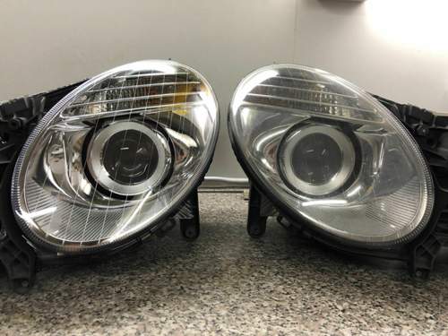

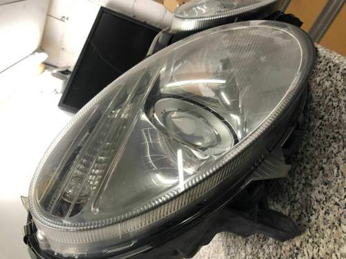

Geöffnet habe ich meine Mopf ILS Scheinwerfer nicht im Backofen sondern mit einem Steinel Heißluftfön auf 450 Grad. Das geht einwandfrei und es verformt sich garantiert nichts oder sonstige Beschädigungen wenn der Backofen vllt. doch zu heiß eingestellt ist oder zu lange drin sind.
Abgedichtet dann mit Karosseriedichtmasse von Petec.
Meine Reflektoren der ILS Scheinwerfer waren noch einwandfrei in Ordnung, somit konnte ich mir die Neubeschichtung (wie bei meinem A4 Cabrio, wurden von der Scheinwerferklinik neu bedampft) diesmal sparen.
Jedoch die Linsen hatten es innen und außen bitter nötig. Dann noch neue Streuscheiben und Osram Night Breaker Laser D1S. Die neuen Brenner benötigten aber ein paar Stunden um ihre volle Leuchtkraft zu entfalten. Auf den Bildern sieht man die Ausleuchtung direkt nach dem Einbau und Einstellen der Scheinwerfer. Jetzt noch um einiges heller und noch etwas mehr Ausleuchtung, kann die Brenner nur empfehlen!
Bin top zufrieden kein Vergleich zu vorher!
Nachtrag:
Sorry dass einige Bilder verdreht sind. Sind mit einem iPhone X gemacht und per iCloud mit meinem Windows Rechner synchronisiert. Der Beitrag ist am PC verfasst, keine Ahnung warum das so ist...

Super Arbeit!
das schaut gut aus!
welche Abdeckscheiben hast du verwendet?
