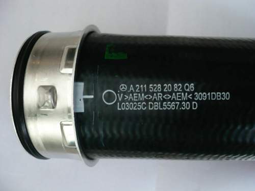

Ein Ladeluftschlauch kann undicht sein und erheblich Druck vernichten, obwohl neue Dichtringe verbaut wurden, und der Schlauch definitiv keinen Riss aufweist.

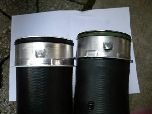

Das Geheimnis liegt an den umgebördelten Anschlussstutzen. Mit dem Alter kann der Schlauch an beiden Seiten aus den Stutzen herausgedrückt werden, was dann aufgrund der großen Fläche zu einem fast nicht diagnostizierbaren Druckverlust führen kann. Bei mir wurde das Ladeluftsystem abgedrückt ohne diese Undichtigkeit zu finden. Gab dann nen neuen Turbo mit anschliessend den gleichen Problemen wie vorher (Rußen-Notlauf-DPF Füllgrad). Fragt nicht wie das sein kann, war aber so.

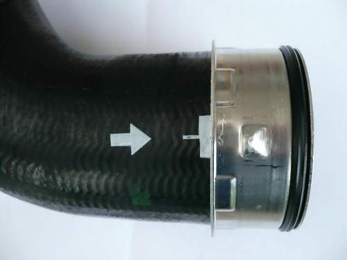

Die neuen Schläuche besitzten meiner Meinung nach deswegen die neuen Markierungen (siehe Bilder) anhand deren ein Rutschen einfacher festgestellt werden kann.
Die Vergleichsbilder Neu-Alt sind so arrangiert, dass die Schläuche "deckungsgleich" nebeneinander liegen. Die defekten Alten sind an jeder Seite ca. 10mm länger geworden. Man kann auch gut erkennen, wo der Stutzen früher einmal war (Fischgrätenmuster geht in geglätteten Schlauch über).

Rutschmarkierungen-neu
Rutschmarkierung-neu-2
Neu-links-rechts-herausgedrueckt

Hab den Alten aufgehoben und gerade nachgemessen.
Der Stutzen ist auf jeder Seite um 8mm gewandert.
Auf den Fotos ist übrigens die Notreparatur mit Sekundenkleber
(der ist schön dünnflüssig) zu erkennen.
Hielt einigermaßen dicht bis der Neue eintraf.

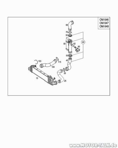

könntest du noch ein Foto im eingebauten Zustand machen? zur genauen Lokalisierung des Schlauches.
Ladeluftkuehler1

Hallo Frankynight,
in diesem Fall war es der Ladeluftschlauch vom Turbo zum Ladeluftkühler (N° 100)
A 211 528 20 82 SCHLAUCH___________________39,16 Euro Netto
______________RIGHT CHARGE AIR HOSE
______________RIGHT CHARGE-AIR INTERCOOLER
(Sorry wegen den Unterstrichen aber Leerzeichen gehen nicht zum "formatieren",
und mir fehlt jetzt die Zeit VB-Code zu lernen. )
Sollte eigentlich eine Anregung sein, wenn man das nächste mal die vordere (schmale) Geräuschkapsel weg hat sich die Schlauchenden mal genauer anzusehen, und das nicht nur bei unseren 211ern CDI´s. Bei geöffneter Motorhaube kann man alle Anschlüsse begutachten, bis auf die am Ladeluftkühler.
Demnach sind auch N° 45, N° 65 und N° 25 (nicht beim OM646 verbaut) "gefährdet", so wie alle auf diese Weise verpresst gefertigten Schläuche. Ich wage mal zu behaupten, dass dies auf alle CDI´s (egal welches Modell) aus dieser Zeit zutrifft. Wahrscheinlich werden sie für die aktuellen Modelle immer noch so gebaut, jedoch jetzt mit Ruitschmarkierung.
Foto´s mache ich morgen wenn ich die Steuerkette mache. Jetzt spinnt mein Foto. Habe aber gerade dabei gesehen, dass der Schlauch N° 65 (oben in Fahrtrichtung links) vom Luftsaugrohr zum Mischergehäuse jetzt auch schon kommt. Es war auch ein leichtes Pfeiffen zu vernehmen.
Bevor Fragen kommen hier die Nummern.
N° 65
(oben links vom senkrechten Luftsaugrohr mit Tempfühler (Plastikprügel) zum Mischergehäuse)
A 211 528 47 82 SCHLAUCH________________________24,29 Euro Netto
_____________ TOP LEFT
_____________ OptionPart_With: A 211 528 33 82
___________________________ A 211 528 23 82 (die beiden wurden ersetz)
N° 45
(links unten vom Ladeluftkühler zum senkrecht stehenden Luftsaugrohr)
A 211 528 29 82 SCHLAUCH_____________________25,07 Euro Netto
______________HOSE
______________LEFT CHARGE-AIR INTERCOOLER

Wenn du den Neuen Schlauch bekommen hast poste doch, ob dieser nun auch die Markierungen hat, sofern der Alte defekte diese noch nicht hatte.
Damit wäre dann meine Vermutung bestätigt. 😁
