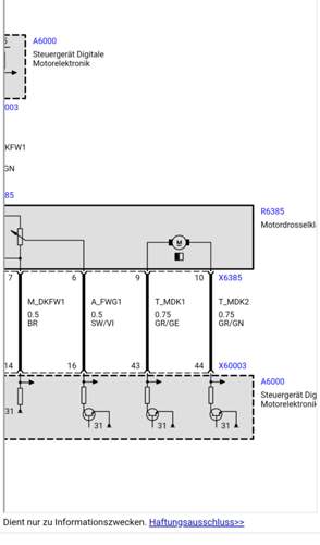

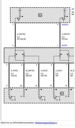

Ich denke, es wird ein Kabelbruch sein.......
Also dann ja vermutlich zwischen dem Steuergerät und dem Stecker- /Verteiler neben der DK oder ?
Ja genau, da wir was durch sein.......
Ich habe dir mal das Schaltbild raus gesucht 😉

Kurze Rückmeldung, Fehler ist behoben. Hab den 10-Pin Stecker an der DK abgezogen und mit Kontakt-Chemie WL Wäsche bearbeitet.
Danke @Stormy78 für den Tipp mit der Leitung vom MSG resp. Verteiler zur DK.
