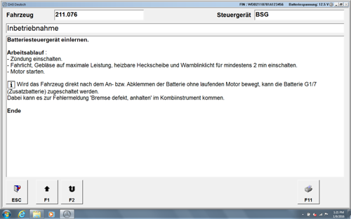

Eine Nagelneue Batterie wird nur eingebaut und an das Batteristeuergerät angelernt. Wie das geht?
Zündung an, alle Verbraucher für 10 Minuten auf volllast, Zündung aus, Motor starten, fertig.
Aufladen mussten wir vorher noch nie eine Batterie...... und es waren schon sehr viele.
Danke, für den Guten Beitrag!
Aber 10Min. ist zu lang, wenn ich es mit dem Diagnose Program mache sind es ~3 Minuten in etwa. Hier im Forum ist auch irgendwo ein Sehr gute Anleitung in der das bestens beschrieben ist wie man es ohne Computer macht...
...und wenn dann noch die passende Batterie verbaut ist (-;
Ja da hast du mit den 3min recht, weiß nicht wie ich gerade auf 10min gekommen bin, ist wohl die Sonne und die 42°C hier im Urlaubsort schuld. 🙄
Für deine Berichtigung gibt es einmal grün. 🙂

Es gibt eine Abfolge die in der SD beschrieben ist die 3 Minuten lang geht. Ist kein Hexenwerk oder Geheimnis.
Man müsste mal das Bild oder die Reihenfolge hier posten. Bin leider nicht in der Nähe meiner SD.
Ich zitiere mich mal selbst deswegen. Anbei die Abfolge zum Anlernen des BSG.
Je nachdem welches BSG verbaut wurde ist es entweder Flash file 2114420155 (vom 2.1.2002) oder 2114420255 für das BSG. Das merkt dein Mechaniker aber ziemlich schnell. Wenn das Menü Steuergerät programmieren nicht da ist dann bedeutet das dass das aktuelle Update bereits installiert ist und es somit kein weiteres gibt.
Das 2114420255 file ist zur Beseitigung Fehler 9000, Stromsensor defekt. Auf Englisch noch die Anleitung aus dem MB STARTEK wie man ein BSG flasht. Schön zu lesen (Seite 3, Punkt 5), dass wie ich oben bereits schrieb der Menüpunkt Steuergerät programmieren nur da ist wenn es ein Update gibt.
