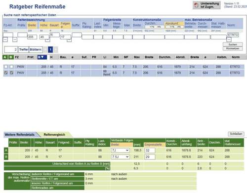

Dort gibt es die auch noch in 7,5x17ET29, für die die es etwas breiter mögen. Entspricht dann 6mm weiter raus zu den Serienfelgen, siehe Bild aus meinem Reifenrechner.
Raeder
@shkxy333 [url=https://www.motor-talk.de/.../...karosserie-arbeiten-t6959808.html?...]
Könnt aber schon knapp werden mit der Karosse, wenn man schon die Auflagen für ET32 mit 215er anstatt 205 ansieht, von wegen Abdeckung und börteln und so...bei einer 7,5er mit ET29 steht ja der Felgenrand rechnerisch sogar noch 2mm weiter raus als bei einer 7er mit ET25 und da hat es ja deutliche Auflagen.

@passra das passt schon, ist wie Serienfelgen mit 6er Spurplatten. Und da steht bei H&R noch nix von wegen bördeln soweit ich weiß... Siehe bei dem Bild in meinem oberen Post unten. Allerdings ist die Betriebsbreite des Reifens bei 7,5er Felge schon 220mm. Im Vergleich zur 7er Felge, wo es nur 214mm sind. Das kostet wieder Reichweite durch mehr Widerstand.
Schlimmer finde ich den Unterschied 205/45 zu 215/45 auf gleicher Felge. Siehe Bild anbei. Da steigt der Abrollumfang um 1,6%. Zulässig ohne Tachoanpassung sind eigentlich nur +1%/-4%. Keine Ahnung wie das im Gutachten für den e freigegeben werden kann. Der Reifen ist im Radius auch 5mm größer, das wird echt eng im Radhaus vorn...
Reifenvergleich
Aber normalerweise vergleicht man doch die Umfänge von Basisbereifung (195/55/16) mit der neuen Bereifung und da ist der Unterschied beim 215/45/17 nur +0,7% / +0,2cm. Sollte doch passen?

Ja wenn die 16er größer sind vom Umfang her kann man auch die zur Basis ziehen falls Serie. Hat ich nicht dran gedacht, da bei mir nur die 17er in der Zulassung stehen. Hatte mir nur bei mir die Platzverhältnisse vorn mit ausgebauten Federn angeguckt und fand das sehr knapp bei den 205 17 voll eingelenkt. Das wird dann wohl gerade noch gehen mit 215 17, sonst gäb es die ja auch nicht als Nachrüstgröße. Aber es ist dann echt eng. Müsste man mal sehen, auch optisch wie die wirken...
