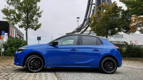

Hat schon jemand für den e-corsa (oder e-Peugeot 208) im freien Handel Alu-Felgen in 17“ entdeckt, die eintragungsfrei (also mit ABE) sind und ohne Karosserie-arbeiten (Bördeln, Verbreitern etc.) verwendbar?
Scheint ja irgendwie ne Marktlücke zu sein. Bei den gängigen Anbieter-Portalen stellt sich Ernüchterung ein, sobald man die Gutachten mal genauer anschaut (no-E ...)
16“ ist für mich keine Alternative - die mauen Bremswerte sollten m. E. nicht durch schmalere Gummis noch weiter verschlechtert werden. Deshalb 205/45R17....

Frisch montiert 😁😁😁
CMS C25 7x17 ET32 mit Conti Allwetter 205/45/17 zum Preis von 999€ beim örtlichen Reifenhändler 🙂
Tolle Optik, perfekt zum schwarzen Dach und das Fahrverhalten hat sich durch den niedrigeren Querschnitt auch deutlich verbessert, in schnellen Bodenwellen und Kurven ist er jetzt bei weitem nicht mehr so schwammig an der Hinterachse.

ET32 wie die Serienfelgen (e-Corsa!), hab's oben ergänzt 🙂
