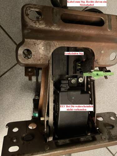

Hallo Zusammen,
FL BJ 2015, Lenksäulenverstellung geht nicht mehr rauf/runter, nur rein/raus. Hab kein VCDS oder OSDeleven zur Hand um Fehler auszulesen. Gibt es trotzdem Möglichkeiten den Fehler einzugrenzen? Oder jemand nähe Berlin, der sich damit auskennt?
Danke schon mal

Du kannst mit einem Diagnosetester mal den FS abfragen. Dazu muß man nix schrauben. Das Stg hängt als Slave (LIN Bus Anbindung) am Bordnetz Stg.
Zum Schrauben und weiteren prüfen: die Lenksäulenverkleidung alleine wird nicht reichen. Das Stg sitzt "oben" in einer Versenkung auf der Lenksäule. Da dran zu kommen ist fast aussichtslos. Deswegen meinte ich, die LS muß raus. Dazu müssen aber einige Verkleidungen am Amaturenbrett ab, Tacho raus (erst dann kommst Du an die vorderen Schrauben der Lenksäüle), dann unten die Verkleidung über den Pedalen ab, Lichtschalter raus. Dann kommst Du an die unteren Schrauben der Lenksäule. Ja, Lenkrad muß ab, LR-Verkleidung, Schleifring & Hebel müssen ebenfalls runter. Sonst ist die Gefahr zu hoch, daß man etwas beschädigt. Und die ganzen Kabel müssen ja auch abgesteckt werden.
Ohne Aufwand kannst Du nur den FS auslesen. Selbst beim Schalter muß die Lenksäulenverkleidung oben und unten runter. Und dazu muß das Lenkrad ab.... Kabel der Motoren quertauschen kannste vergessen. Du (oder eigentlich Dein Auto) ha(s)t Dir also eine "schöne" Stelle für einen Defekt ausgesucht.
Der Schalter hat nur zwei belegte Pins. Das ganze wird über Widerstände gemacht. Je nach dem in welche Richtung Du den Schalter bewegst, bekommst Du 1 von 5 Widerstandswerten. Ob man die in den MWB abfragen kann, weiß ich allerdings gerade nicht.
Anbei ein Bild:
