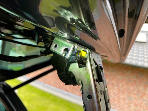

Ich stehe gerade voll auf dem Schlauch ob ich jetzt das Falsche Heckklappenschloss gekauft habe, ich weiß ums verrecken nicht, wo der Bowdenzug eingehangen werden soll
.jpg

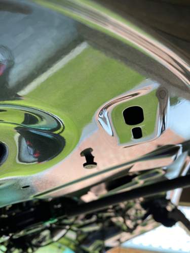

Und meine Spreiznieten für den Summer lassen mich auch verzweifeln, hab ich eine andere Heckklappe oder warum halten die bei mir nicht? 😁
@McFreddy schrieb am 10. April 2024 um 15:34:47 Uhr:
Das sind die falschen. Du brauchst welche, die eine Torxschraube als "Nietpin" haben. Diese sind insgesamt größer und passen dann auch stramm in die Löcher.
