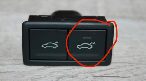

Nur ist das immer die Faceliftvariante und jetzt hab ich gelesen, dass man für den eingekreisten Taster unbedingt diesen Fußsensor benötigt.
Weiß dazu jemand mehr?
Das ist Komfortschliessen.
Drücken und weggehen.
Sobald man weit genug weg ist geht die Klappe von alleine zu.
Ist meiner Meinung nach Bestandteil von der Komfortöffnung.
Ich bin auch der Meinung dass man dafür ein Steuergerät mit einem oder zwei PINS extra benötigt.

@Nudelsuppe2k schrieb am 27. Oktober 2023 um 08:02:02 Uhr:
Beide Annahmen sind goldrichtig 😁
Die abgebildete Taste startet die Easy-Close Funktion, genau wie von Dir beschrieben.
Für Easy-Open wird natürlich der Fußsensor benötigt. Woher soll das Auto sonst wissen, daß man Zugang zu seinem Kofferraum haben möchte.
