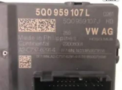

Steuergerät stammt laut Verkäufer ebenfalls aus einem Variant, also eigentlich sollte das ja funktionieren

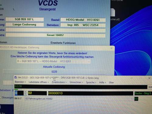

Wegen Deiner Hubhöhe: Die richtigen Dämpfer/ Motoren sind drin? Du kannst sie also bis Anschlag händisch hochschieben? Dann wird es ein Problem mit dem Parametersatz sein, vermute ich. Du kannst zwar die maximal Höhe eingeben (es gibt dort einen "Zählerwert" im Stg), aber daß muß auch mittels Taster möglich sein. Für die Feinjustierung ist die direkte Eingabe nur etwas schöner. Stammt das Stg sicher aus einem Passat ? Grundstellung via VCDS hast Du gemacht?
Grundeinstellung durchgeführt?
Fehler abgelegt?
Wie führe ich denn die Grundeinstellung durch? Versuche das über die Stellglieddiagnose, nehme „Heckklappe öffnen“ klicke starten und ziehe die Heckklappe bis zum Anschlag hoch und drücke dann beenden? Schließen das selbe umgekehrt?

Edit: Laut eBay Beschreibung stammt mein Steuergerät aus einem Bj. 2018, meiner ist 2016 und ebenfalls aus einem Variant. Auf die Klemmleisten habe ich aus Kosten- Nutzengründen verzichtet.
Die Heckklappe muß komplett zu und "eingezogen" sein. Notfall vorsichtig mit der Hand nachhelfen. Dann in VCDS schau mal unter Grundstellung nach Öffnungswinkel oder so ähnlich. Anwählen und anschliessend Starten anklicken. Er fahrt unter Gepiepse die Heckklappe ganz auf. Sollte es nicht von alleine anfangen (nach spätestens 5-6 Sek), dann einmal das Emblem drücken. Sobald die Klappe bis oben hin gefahren ist, mußt Du einmal den Taster innen drücken und die Klappe fährt komplett zu. Danach FS löschen und es sollte eigentlich funzen.

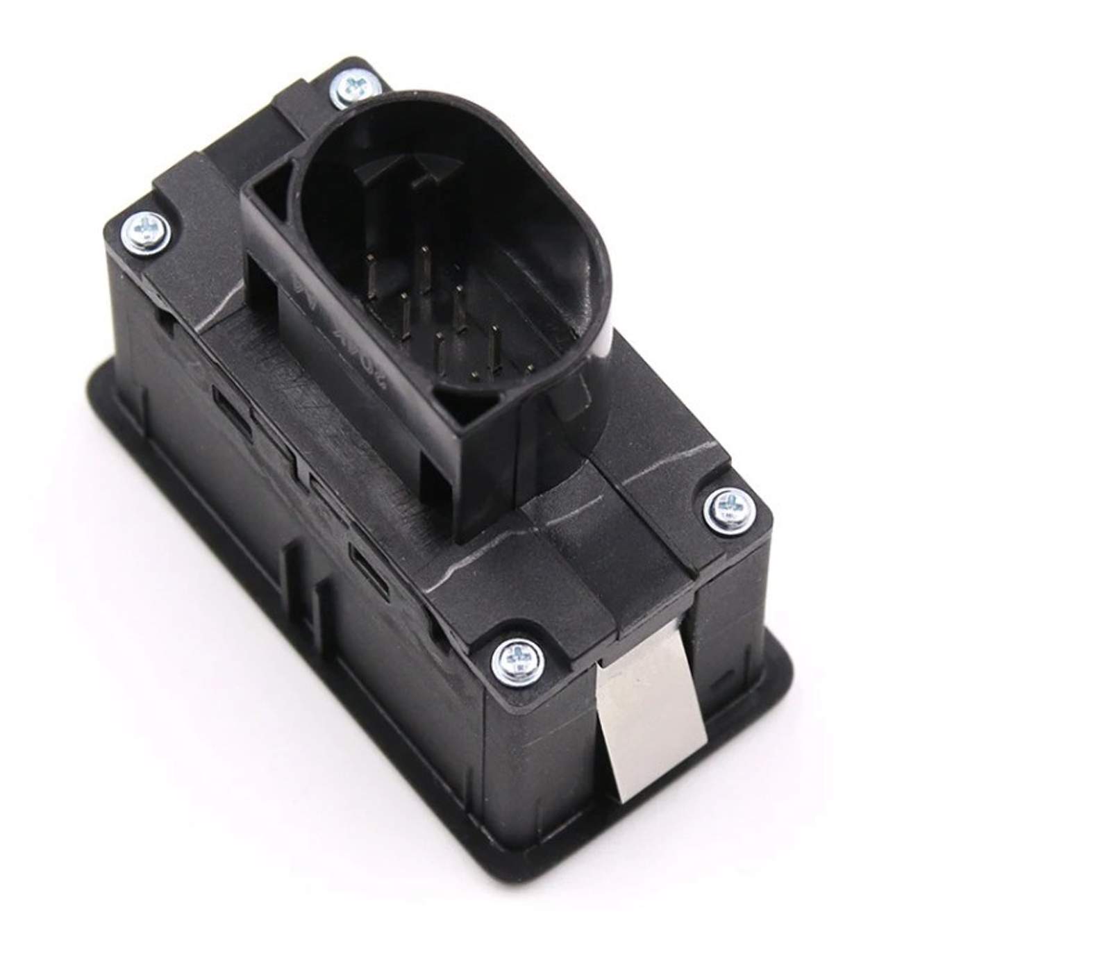

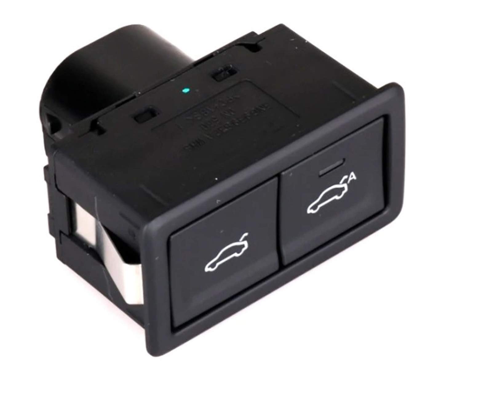

Als Taster/Schalter musste in noch 3G0959832A besorgen, da der eigentliche nicht passte, vom Stecker her.
Hab mir einen Kabelsatz aus China geholt. Der kam aber mit einem anderen Stecker für den Taster im Kofferraum
für einen Taster mit 7/8pins - die Variante mit zwei Knöpfe (für Kessy).

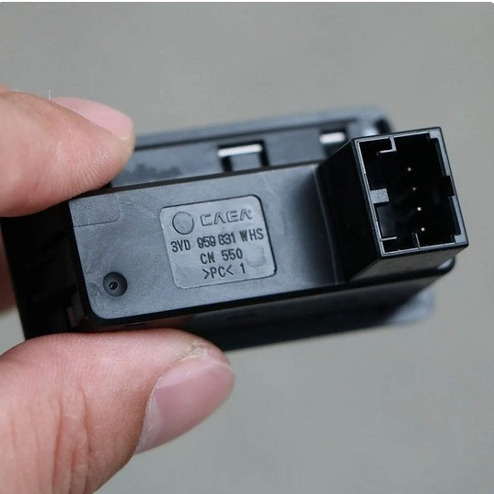

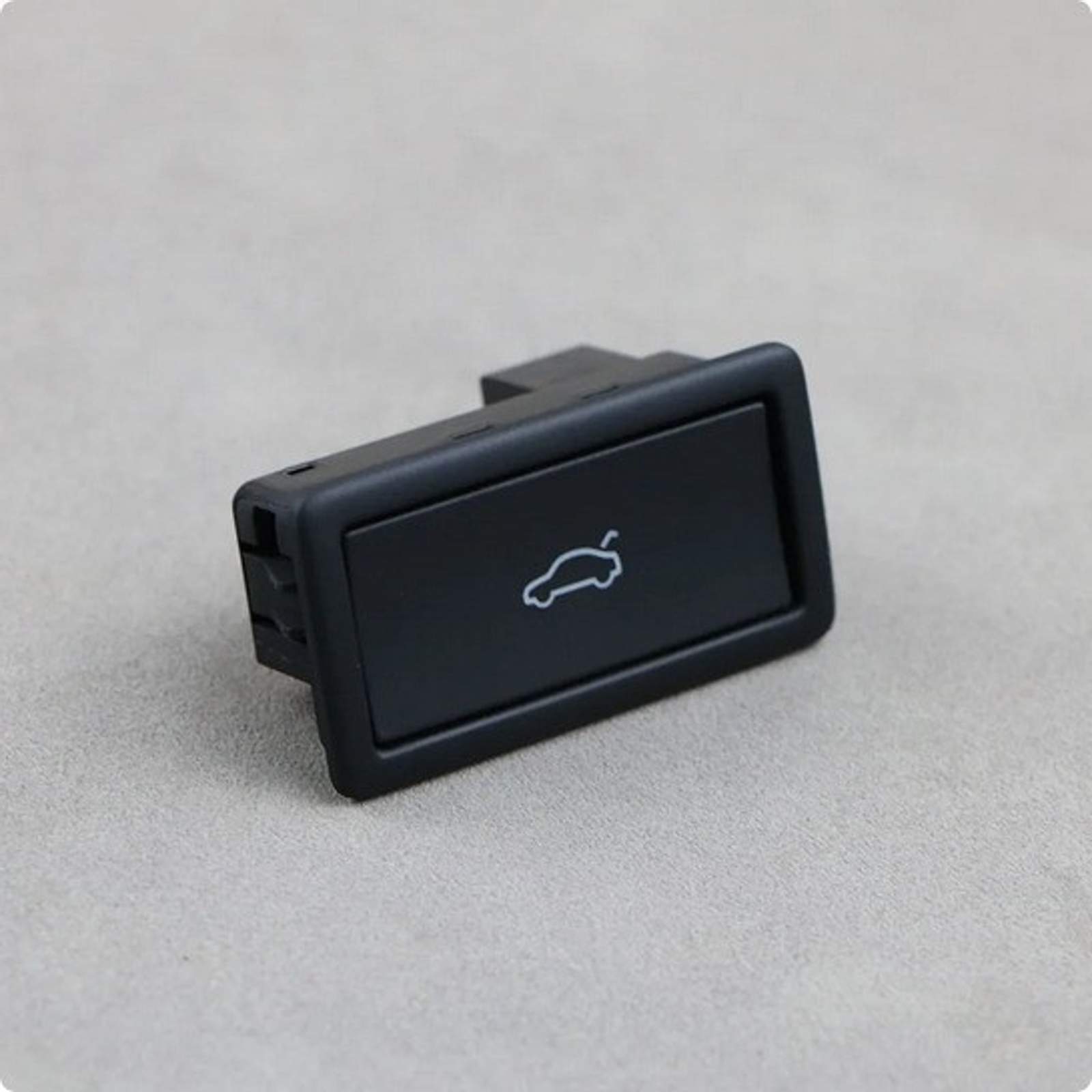

Mein Passat B8 Variant 2018 hat kein Kessy und hab mir erstmal den einfachen Taster mit 4 Pins geholt (3G0 959 831).

Kann ich diesen Kabelsatz trotzdem nutzen in dem ich mir die Variante mit zwei Knöpfe (für Kessy) hole und einbaue?

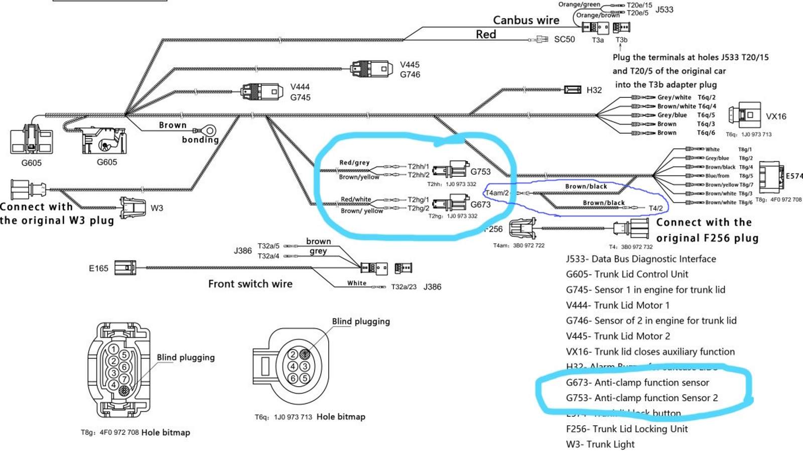

Hier mal das Kabelsatzschema
https://img.motor-talk.de/Kx88fwChggqnS_O4.10.jpg
Im Kabelsatz fehlen die Leitungen für Einklemschütze
und die zwei Brown/black T4am/2 und T4/2 - keine Ahnung wozu die dienen

TasterKessy1
+2
Hat bei mir funktioniert, habe auch kein Kessy verbaut.

weisst du noch wozu die zwei Brown/black T4am/2 und T4/2 dienen?
oder kann ich die einfach ingorieren?
