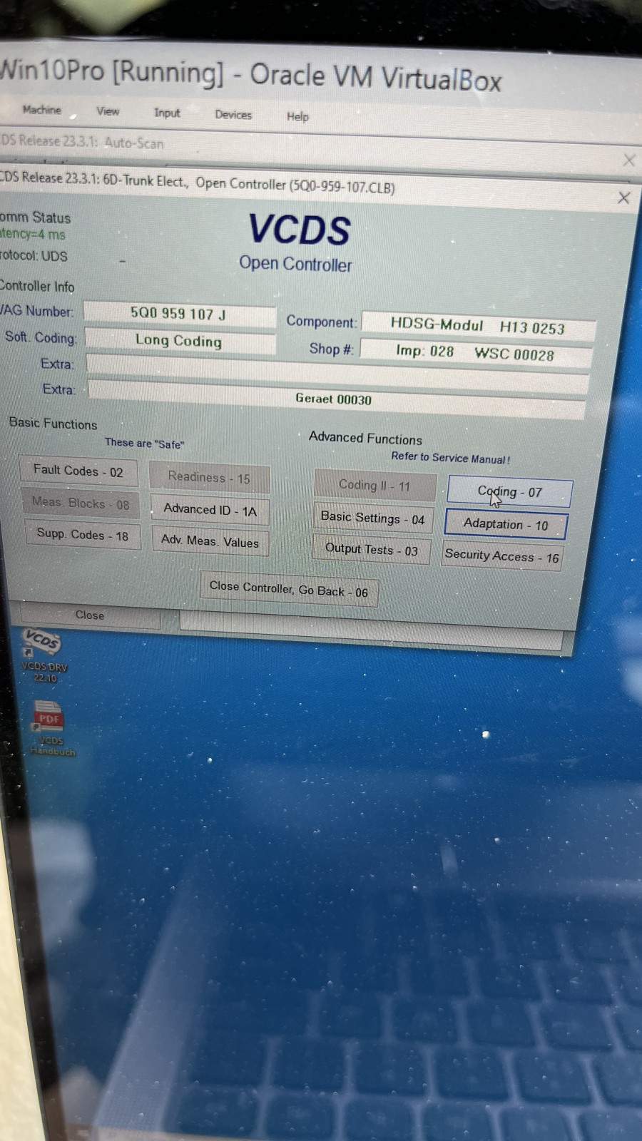

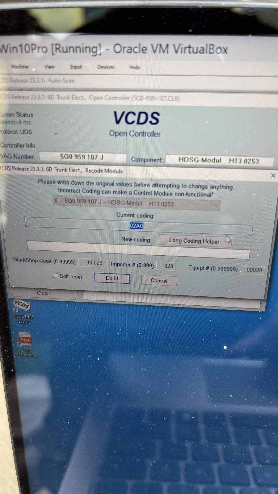

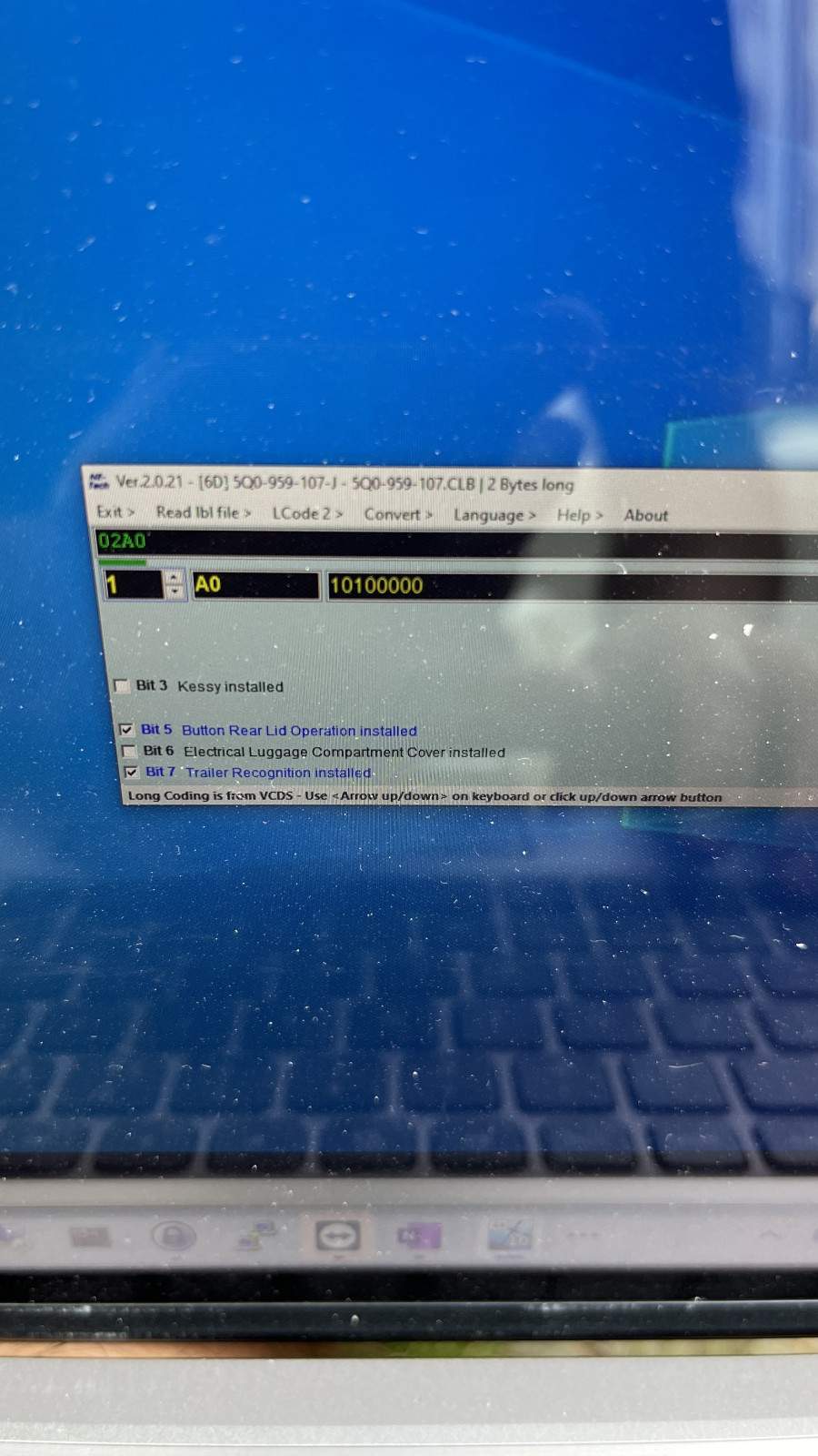

Kann es an der Kodierung was sein?
Bei meinem Bruder gibt es kein Hacken bei 'Button Rear Lid Operation installed'.
Hab beides ausprobiert - mit Hacken und ohne, tut wieder nicht.
https://img.motor-talk.de/KzM0G4EgjibE85Gm.10.jpg
https://img.motor-talk.de/KzM0TJNQqo-UWGWZ.10.jpg
https://img.motor-talk.de/KzM0eh4mKUrias02.10.jpg

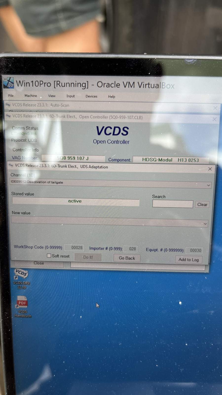

'Luggage compartment cover' habe ich nicht und hab auch nicht angehackt aber trotzdem die Meldung "Motors for tailgate: activation-Luggage compartment cover motor: Malfunction"
Außerdem gibt ein Anpassungskanal 'Deactivation of tailgate' was auf active steht. Wozu ist dieser, muss ich es abändern?
https://img.motor-talk.de/KzM0vyi_CF0ru2kP.10.jpg
Zuziehhilfe konnte ich erfolgreich ausprobieren durch Grungeinstellungen.
Taster im Kofferraum tut nicht.
Taster im Fahrertür entriegelt den Kofferraum.
VCDS
Bei 19-Diagnoseinterface hab ich 6d-Heckklappe angehackt
Bei 09 Zentralelektrik die Anpassungkanäle
ENG141653-ENG 141998-ZV Heck-Heckschloss_mit_Vorraste
ja
ENG 141834-ENG 142011-Verdecksteuergeraet-trunk_lid_conrol_unit
intalled
ENG141653-ENG141995-ZV Heck-Hedschloss_Steuerung
Kontaktsteuerung mit Mindestansteuerzeit

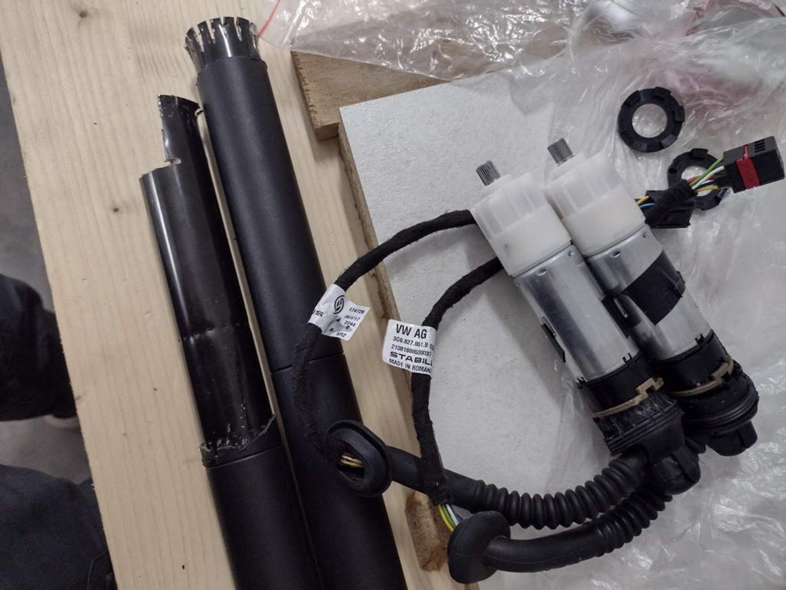

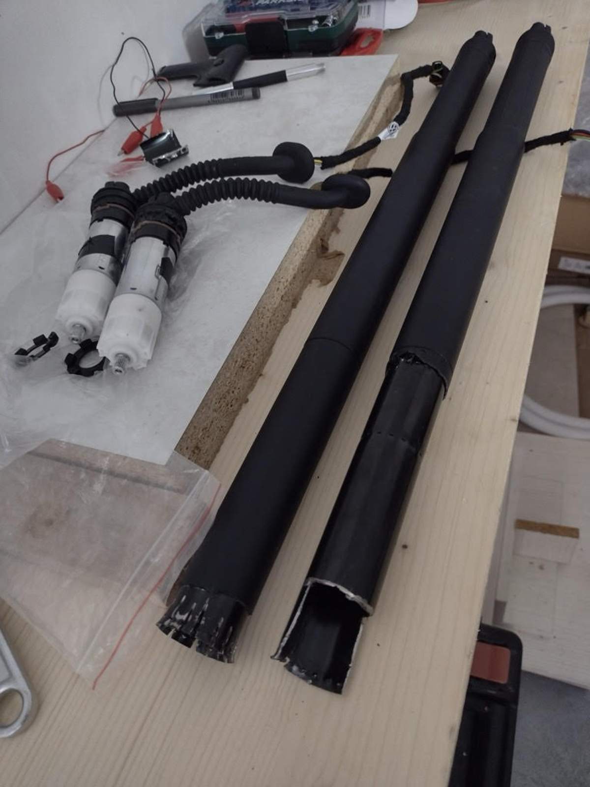

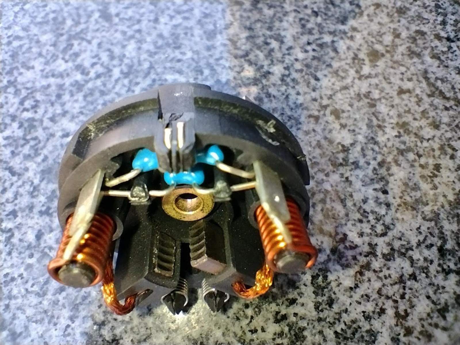

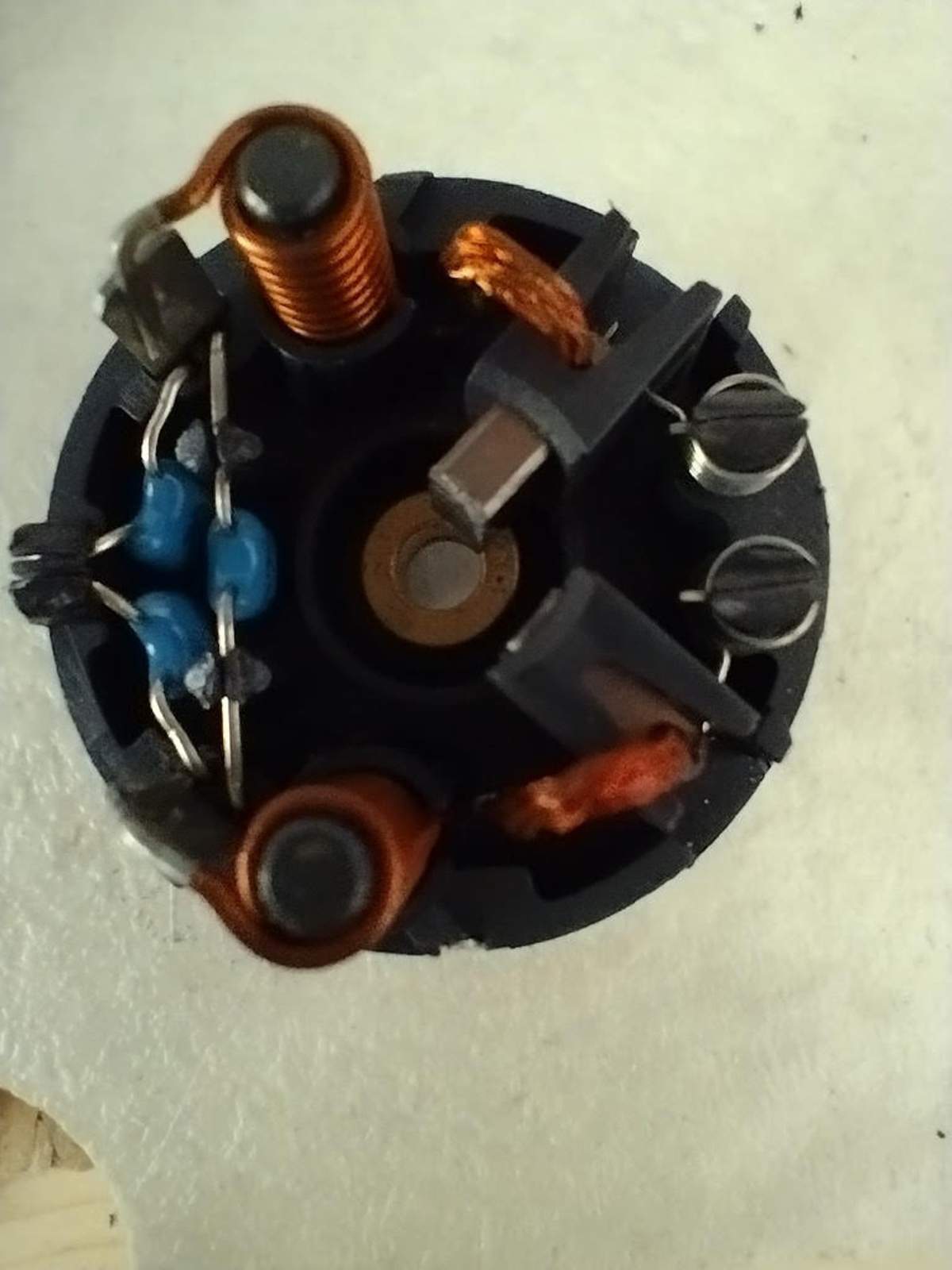

Kleines Update - die Dämpfer waren tatsächlich defekt - wurden defekt verbaut vom Haus aus.
Sie wurde aufgemacht und repariert, es hat lange gedauert aber sie sind jetzt verbaut und funktionieren.
https://img.motor-talk.de/K9KbsxWZfvl3-nZo.10.jpg
https://img.motor-talk.de/K9KbtK8GYOm9Z3F4.10.jpg
https://img.motor-talk.de/K9KbtbWfY14cltmx.10.jpg
https://img.motor-talk.de/K9KbtcqUE5P2ZhGr.10.jpg
Motor1
Motoren
Dämpfer
Wie hast du denn die zerstörten Gehäuse repariert?
Festklemmen Silikon Thermoschlauch

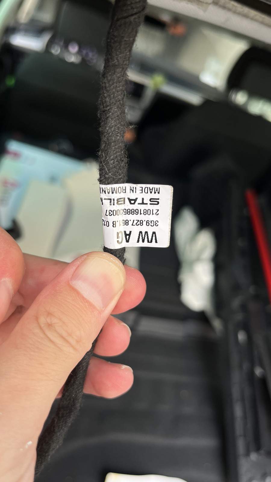

@parter24gte schrieb am 26. März 2021 um 10:04:30 Uhr:
Hey, da ich mir auch bis zu meinem Umbau unsicher war mit den genauen Teilen, hier *alles*, was ich in meinem vFL Passat Variant GTE verbaut habe:
Dämpfer: 3G9 827 851 B (2x)
Halter für Dämpfer: 3G9 827 427 A + 3G9 827 428 A
Heckklappenschloss: 3G0 827 506
> Bowdenzug: (3G0 827 535 C)
Motor für Zuziehhilfe: 3G0 827 887 B
> Befestigungsclip für Zuziehhilfe (3x): 3G0 854 719 B
Steuergerät: 5Q0 959 107 M (C?) - Index ist meines Wissens egal, Hauptsache ist, dass es aus eurem Modell ausgebaut wurde (hier B8 Variant) - sonst wird es nötig, die Software zu flashen.
Halter für Steuergerät: 3G5 971 502 A
Taster: 3G0 959 831 B
Schutzleiste: -/- (nicht verbaut, nicht benötigt)
Summer: -/- (nicht verbaut, nicht benötigt)
Kabelbaum: kufatec 40834
