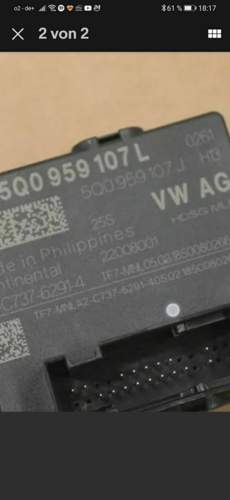

Servus Meister welches Steuergerät passt denn nun bei mir?
Kannst du mir Licht ins dunkle geben bitte.
Habe einen Variant 2016 Highline 2.0 tdi
Das ist egal.
Hauptsache ein Datensatz aus einem Passat B8 Variant muss drauf
SW: 5Q0959107L
0261
HW: 5Q0959107J
H13
Habe ich hier jemandem aus dem Forum verkauft. Klappt bei ihm tadellos.

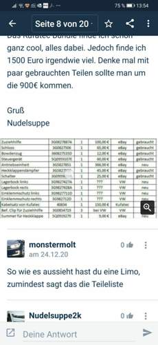

Passt diese Liste noch
Passt der?
