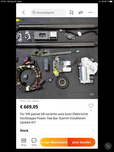

€ 669,05 | Für VW passat b8 variante auto boot Elektrische heckklappe Power Tow Bar Stamm Installieren Update KIT
https://a.aliexpress.com/_veXPey
Für alle die, die die elektrische Heckklappe noch nachrüsten wollen…!
2d8c9632-f305-459c-a5e0-64f1de3c4376
Hast du die schon verbaut ?
