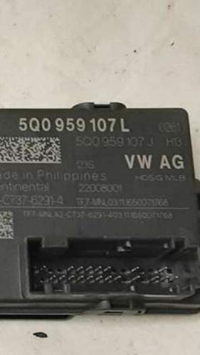

5Q0959107L
0261
5Q0959107J
H13

Habs mir gerade angeschaut, die haben ja ne mega Auswahl. Ich hab auf dieser Seite https://volkswagen.7zap.com/.../ gesehen das ich index e brauche. Leider ist es echt schwer herauszufinden welches das richtige ist.
E ist MJ2015 meiner Meinung nach.
Auf volkswagen.7zap sehe ich das STG nicht aufgeführt.
Der Index der Heckklappen Stg. ist völlig egal, wichtig ist die SW und DS, der muss zum Modell passen, sprich entweder Variant oder Limo.
Bei den Stg. Gibt es nur einen Unterschied mit easy close Funktion oder ohne. Das mit hat einen Pin mehr.
Aber man kann doch sicherlich nicht jede Hardwareversion mit jeder beliebigen Softwareversion verknüpfen, oder?

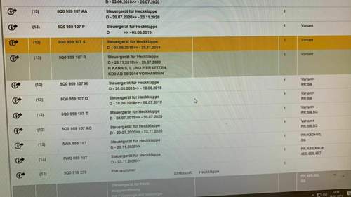

Hier mal eine Auflistung bei mir müsste dann M passen
Efb23c48-5bfb-4f67-a23d-482b59d7ab4d
@Patricklaguna schrieb am 26. Januar 2021 um 15:08:55 Uhr:
Die passen alles wie oft denn noch. Das M was du dir ausgemacht hast ist eines mit easy close.
