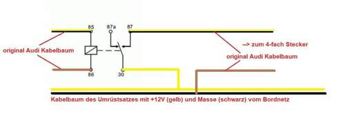

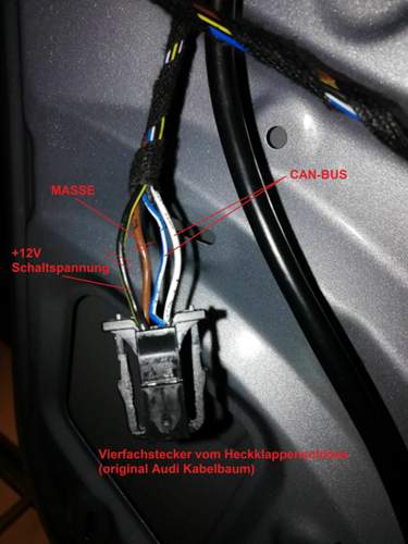

Hier jetzt der Anschlussplan für das "Entkopplungsrelais"
Am original Kabelbaum, welcher zum 4-fach Stecker des Heckklappenschloss führt, das braune Kabel (Masse) und das schwarz / gelbe Kabel (+12V Schaltspannung) durchtrennen und die ankommenden Enden mit dem Arbeitsstromrelais Anschluss 85 und 86 verbinden.
Jetzt braucht man noch +12V am Anschluss 30 des Arbeitsstromrelais. Da habe ich das dicke gelbe Kabel aus dem Umrüstsatz angezapft, welches vom Sicherungskasten, oder von der Batterie im Kofferraum, zum Steuergerät des Umrüstsatzes (Anschluss Nr. 6) geht.
Das andere Ende des schwarz / gelben Kabels, welches zum 4-fach Stecker führt, wird mit Anschluss 87 des Relais verbunden.
Das andere Ende des braunen Kabels, welches zum 4-fach Stecker führt, habe ich mit dem dicken schwarzen Kabel (Masse) aus dem Umrüstsatz verbunden, welches zum Steuergerät (Anschluss Nr. 6) führt.
Ich habe diese Änderungen natürlich nicht an dem original Audi Kabelbaum vorgenommen, sondern hinter der 4-fach Steckverbindung am Kabelbaum aus dem Umrüstsatz. Da sind die Farben der Kabel entsprechend zuzuordnen. Bei mir ist schwarz / gelb --> rot und braun --> schwarz.
Falls noch jemand Fragen hat, kann er sich ja melden.
Ich gebe keine Gewähr auf die Richtigkeit meiner Angaben und überlasse es jedem selbst an der elektrischen Anlage seines Fahrzeugs Veränderungen vorzunehmen, was ohnehin nur von geschultem Fachpersonal gemacht werden sollte!
4-fach-stecker
Relais
Schaltplan

@Anni68 nur am rande der Richtigkeit halber, die beiden anderen Leitungen (weiß und blau/weiß) sind nicht Can-Bus sondern 2 Endschalter im Schloss 😉
@Hoaschter
Das mag sein.
Ich hatte an einer dieser beiden Leitungen ein Signal mit ca. 3,5 V gemessen und war davon ausgegangen, daß es was mit CAN zu tun hat. Das es mit den Endschaltern zusammen hängt war mir klar, denn das Steuergerät möchte ja auch über die Stellung des Schlosses informiert sein.
