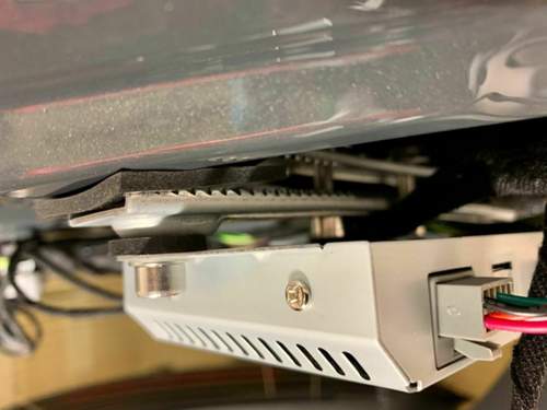

Update von mir:
Habe heute das Steuergerät verbaut und die ersten Kabel verlegt.
Habe lange überlegt, das Steuergerät anders zu befestigen, aber leider gibt es keine andere Möglichkeit außer man bohrt natürlich Löcher aber zwei Löcher bohren zu müssen reicht mir.
Da die Halter und das Gummi für das Steuergerät teilweise etwas nach geben, habe ich das ganze oben zusätzlich noch mal mit einer Mutter gesichert.
Die zwei offenen Kabel enden sind einmal für den Taster und der kleine direkt am Steuergerät ist für den Warntongeber.

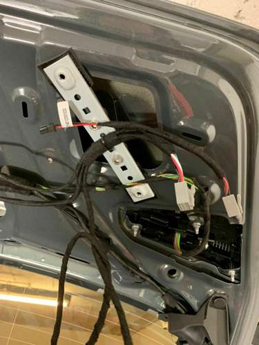

Update:
Kabel sind bis in den Kofferraum verlegt!
Ich habe die Kabel entgegengesetzt der Anleitung durch die Rechte Tülle in den Kofferraum geführt, da die Linke so voll ist dass es eigentlich nicht machbar ist dort die Riesen Stecker alle durch zu führen.
Hast du auch Bilder mit den demontierten Verkleidungen und dem Weg der Kabel nach vorne gemacht?
Wie gesagt Kabel sind erst
bis in den Kofferraum gelegt.
.jpg
