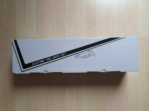

Ich wollte es gerade schon schreiben 😁 ...Paket befindet sich aktuell in Zustellung. Ich bin nur blöderweise bis Sonntag nicht mehr zu Hause, ich hoffe also es geht alles klar, entweder zum Nachbarn oder zur Filiale. Der Versand erfolgte über DHL Express und wenn es tatsächlich heute ankommt war das rasend schnell (bestellt am Dienstag Morgen).
Zumindest der Zoll hat sich also nicht lange dafür interessiert...mal schauen ob DHL noch was berechnet.
Könntest du mir noch die Teilenummer für die Klammern heraussuchen? Wenn alles glatt läuft denke ich, dass ich zwischen Weihnachten und Neujahr zum Einbauen komme.
Oh da muss ich dich enttäuschen, Zoll Pakete haben extra Anlaufstellen und werden nicht zum nächsten Pickupstore gebracht die Erfahrung durfte ich auch machen ...
@ballex oh shit da muss ich dich enttäuschen, ich habe gerade geguckt und musste feststellen, dass ich selber keine mehr habe. Tut mir sehr leid ...
Ich kenne das so, dass Pakete mit "Zollproblemen" im nächsten Zollamt des Landkreises/der Region landen und man dann einen Brief zur Abholung bekommt. Allerdings steht in der Sendungsverfolgung "Verzollung abgeschlossen" bevor es von Leipzig weitertransportiert wurde. Also darf ich vermutlich maximal noch Zoll nachzahlen...weitere Probleme dürfte es eigentlich nicht mehr geben.

So, jetzt kam die SMS, dass nicht zugestellt werden konnte. Konnte einen neuen Zustellzeitraum für Montag auswählen, alternativ wären tatsächlich nur zwei Pick-Up-Stellen in einiger Entfernung bei den nächsten DHL-Verteilzentren möglich gewesen - sprich nachzahlen muss ich also sicher was an der Tür, aber beim Zoll steckt's auch nicht fest, das ist die Hauptsache. 😉
Schon jemand angefangen zu basteln ?
Noch nicht, aber gestern hat's bei mir dann geklappt mit der Übergabe von DHL Express. Software-Version ist die gleiche, wie hier schon bei anderen gezeigt wurde (V4.20), also wohl aktuell und wir haben alle die gleiche Ausgangslage.
Deklariert war das Paket übrigens mit 99$ Warenwert *hüstel*. Entsprechend gering (36,XX €) war auch die Zuzahlung beim freundlichen DHL-Express-Mitarbeiter. 😉 Das Paket wurde offensichtlich vorher auch nicht geöffnet.
Auf den ersten Blick ist alles dabei, zum Einbau werde ich wie gesagt wahrscheinlich erst nach dem 24. irgendwann kommen...
