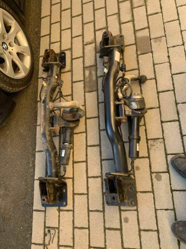

Ich hab sie zerlegt, da ist ein kleiner Taster der mehr oder weniger nur die Umdrehungen zählt.
Ich bleibe dabei da ist nix kaputt. Das ist einfach Verschleiß.
Der zählt die Umdrehungen beim aus und einfahren und wenn das mehr wird weil das Material nachgibt/ausleiert oder was auch immer gibt’s einen Fehler und fertig is.
Hm, und ich dachte es liegt an der zu geringen Nutzung, so dass ich meine ab und an aus- und einfahre…
Neben dem Mikroschalter soll auch ein Zahnrädchen Probleme machen.
Ich hab die kaputte ja noch drinnen, will die aber wirklich zeitnah ausbauen.
Wenn sie draußen ist mache ich Bilder und stelle sie hier rein.

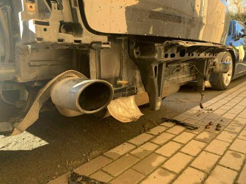

Sooo, ein entspannter Vormittag und sie ist draußen respektive die andere wieder drinnen.
Die alte neben der „neuen“
Die alte kurz bevor sie draußen war
Nackig - so ganz ohne…

Danke für die Bilder

Die AHK schaue ich mir später an, da ich heute direkt noch die nächste, an meinem e93 abgebaut.
Die hab ich aber leider nicht wieder hinbekommen.
Das mit der Stoßstange fetzt, ich hab auch keine Anleitung gefunden, die zum LCI also Facelift X5 e70 passt. Also ich hab frei Schnauze losgelegt und mich an der Anleitung vom Vorfacelift gehalten.
Zuerst die Spreiznieten im hinteren Radlauf raus, dann kannste den im hinteren Bereich rausziehen, der is da noch geklippst.
Dann die beiden Reflektoren in Richtung Mitte drücken und schieben und dann nach hinten rausziehen. Die sind auch nur geklippst.
Da ist ne 8‘er Schraube drunter, genau wie unter den Radlaufabdeckungen jeweils eine re + li
Dann untenrum die Schrauben raus schrauben.
Jetzt musst Du sie rechts und links jeweils zur Seite ziehen.
Dazu nimmst Du am besten so einen Plastespreizer. Oder einen kleinen Schraubendreher.
Wenn Du das Stück für Stück machst geht nix kaputt und die siehst die Harken und wo du drücken musst.
Dann geht die mehr oder wenig einfach nach hinten abzuziehen.
Bei mir war da aber die AHK im Weg, was die Sache ein bissel schwieriger gestaltete.
Rückleuchten müssen nicht raus!
Die untere Heckklappe lass am besten offen, wenn Du wie ich die AHK abmachst schlägt die Klappe im ungünstigsten Fall da an!
