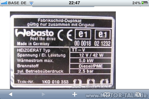

Hallo, das mit dem Zuheizungen ist ja jetzt geklärt. Ich habe aber noch eine zusätzliche allgemeine Frage. Ist es möglich beim 🙂 die Einschalttemperatur heraufsetzen zu lassen. Zurzeit schaltet sich der Zuheizer ja erst ab einer Außentemperatur von 5°C und darunter ein. Ich hätte das aber gerne schon ab 10°C. Ich fahre entweder 15 oder 30 km bis zur Arbeit. Wenn ich die 15 km fahre braucht mein Wagen fast die ganze Strecke um warm zu werden. OK, da ich eine Standheizung habe könnte ich diese manuell zuschalten.

Bei mir klebt folgender Aufkleber im Motorbereich!
Man sagte mir es wäre ein Dieselbetriebener Zuheizer,.. Stimmt das?!
Eine Standheizung habe ich nicht!
Ich habe so einen Zuheizer verbaut wenn ich richtig gesehen habe:
http://www.ebay.de/.../220860508555?...
Täusche ich mich oder ist genau dieser im Passat 11/05 mj 06 verbaut??
