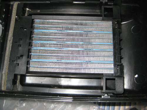

Ich habe vor kurzem meinen passat Variant 170PS CR bekommen.
Ich habe festgestellt, dass wenn ich am Anfang lange bergab fahre (meine Wohnung bis zur Autobahn) die Wassertemp. nicht ansteigt und auch die warme Luft nicht kommt.
Dafür gibt es ja anscheinend den el. Zuheizer, der Serienmässig eingebaut ist. --> Wo finde ich diesen im Motor???
Im Winter ist es schon mühsam, wenn lange einfach kalte Luft eingeblasen wird.
Meine climatronic habe ich so eingestellt.
Im Anhang seht ihr die Klimaanlage (bei mir steht nicht mehr ECON sondern AC. evtl. neueres Modell)
Die beiden markierten Tasten habe ich immer aktiv. Das heisst sie leuchten.
Kann es sein, dass dann der el. Zuheizer nicht aktiv ist???
Währe froh um rasche Antwort.
Falls ihr noch fragen habt um es korrekt zu beantworten, fragt bitte :-)
So sieht so ein elektrischer Zuheizer aus. Er befindet sich im Klimagerät hinter dem Wärmetauscher der normalen Heizung.

Garnicht !Der el. Zuheizer ist im Luftkanal verbaut, nicht im Motor.
"ECON" an = el. Zuheizer aus.
"ECON" an = Energie sparen. 1000 - 1200W belasten das Energiemanagement recht heftig.
=> "ECON" an = nix Energie verbraten.

Nee,
aber Dein Bild sagte ECON=AN !?!?
Und darauf hat sich Hurz wohl auch bezogen.
ECON leuchtet bzw. AC leuchtet nicht: Klimaanlage ist aus
AC Leuchtet bzw. ECON leuchtet nicht: Klimaanlage ist an
Diese Schaltlogik bzw. die Schalterbelegung/-beschriftung wurde glaub ich mit MJ 08 umgedreht/geändert.
Der Zuheizer arbeitet nur, wenn die Klima an ist -> ECON aus oder AC an (je nach vorhandenem Schalter)
Wie Du das funktionieren des Zuheizers testen kannst, weiss ich aber nicht.
Bei betriebswarmen Motor Zuheizer ein/ausschalten und Momentanverbrach beobachten. Bei Zuheizer ein wird er ca. 0,1 bis 0,2 l/h steigen

Meines Wissens wurde mit der Umkehrung der Schaltlogik (ECON --> AC) der Zuheizer so geschaltet, dass er nicht mehr von der Taste beeinflusst wird. Er ist jetzt nicht mehr abschaltbar.
Es steht nicht im Handbuch, dass die AC-Taste gedrückt sein muss damit der Zuheizer bereit ist.
Soweit ich weiß, arbeitet der Zuheizer nur unterhalb einer gewissen Außentemperatur. Die genaue Temperatur kenne ich aber nicht liegt so bei 5-10°C. Man merkt sofort ob der Zuheizer arbeitet, wenn man die Hand an den Ausströmer in der A-Säule hält, vorausgesetzt es ist kalt genug, was z.Zt eher nicht der Fall ist.

Der elektrische Zuheizer ist wie bereits hier beschrieben im Luftkanal eingebaut und arbeitet wie bei einem Heizlüfter. Der Motor hat absolut nichts davon, außer dass die Lichtmaschine die Leistung für den Zuheizer aufbringen muss und dadurch die Motorbelastung steigt. Die Variante mit den Glühstiften hat das Wasser erwärmt und damit die Motortemperatur angehoben sowie indirekt den Innenraum beheizt. Wenn Du den 170PS CR hast, so wie ich, dann haben wir "nur" einen Heizlüfter. Die frühere Variante, bis wann es die gab weiß ich nicht, war wie eine Standheizung aufgebaut und ließ sich auch zu einer vollwertigen Standheizung erweitern, was bei uns nicht möglich ist. Wann und bei welchen Varianten die Glühstift Variante, ist ja auch ein elektrischer Zuheizer, verbaut wurde weiß ich leider auch nicht.
