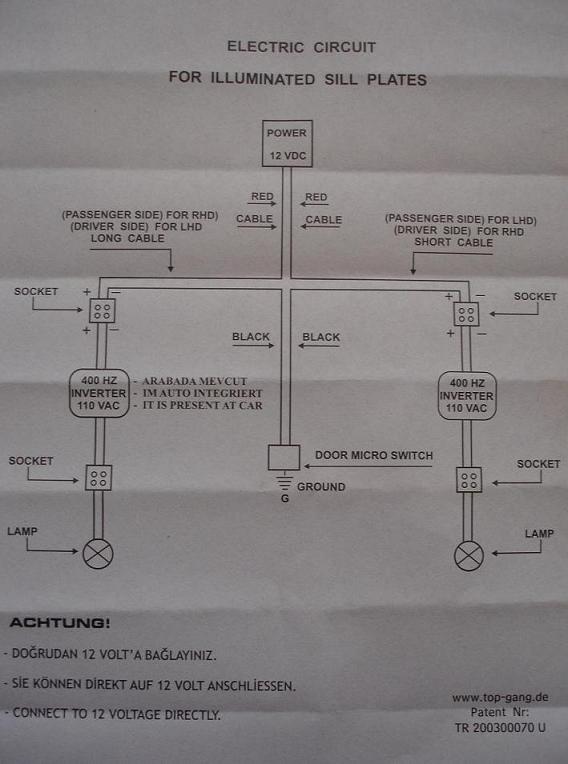

Ich habe mir bei Ihbäy sehr günstig originale VW Einstiegsleisten (beleuchtet) für meinen Golf gekauft. Jetzt stelle ich mir natürlich die Frage, wie und wo ich die anschließen soll. Hat da jemand schon Erfahrungen? Ich werde das wenn machen lassen... Wenns mir aber zu teuer ist, werde ich die einfach so drauf machen 🙂

die originalen Votex-Einstiegsleisten werden in der Tat am Türsteuergerät - genau wie die TüreinstiegsLEUCHTEN - angeschlossen.
@Z: ich weiß ja nicht, wie weit dein technisches Verständnis geht (nicht böse gemeint), aber die Beleuchtung wird eben so geschaltet, dass sie nur bei geöffneter Türe an ist. Das ist eben nicht der Fall wenn du die dinger irgendwo an die Innenbeleuchtung klemmst - dann sind die immer an und der CAN-BUS meldet vermutlich einen Fehler.
"Früher" hat man solche Sachen einfach an den Tür(kontakt)schalter (ein elektronisches Bauteil!) gehängt und gut wars. Aufgrund der CAN-BUS-Überwachung ist dies aber wohl nicht mehr möglich.
Alternativ könnteste auch ans Komfortsteuergerät, das aber hinterm handschuhfach sitzt...

Habe gestern 3 Stunden lang versucht die Einstiegsleisten zu verbauen und ich muss sagen: "NIE WIEDER". Ich weiss jetzt warum die Leisten vom UVP her so teuer sind... Damit sie keiner kauft. Das ist nicht gerade einfach die Leisten zu verbauen. Das größte Problem ist die Verkabelung von der Tür in den Innenraum. 😠
Jetzt habe ich nicht nur das Problem, dass die Leiste nicht leuchtet, sondern auch noch die Meldung in der MFA "Airbag Fehler". Liegt das jetzt daran, dass ich falsch verkabelt habe oder dass das Steuergerät erst neu programmiert werden muss?!

http://www.motor-talk.de/.../Attachment.html?attachmentId=166309
Nützt ihm aber nicht viel...
Kann man die nicht an die Fussraumbeleuchtung anschliessen?
