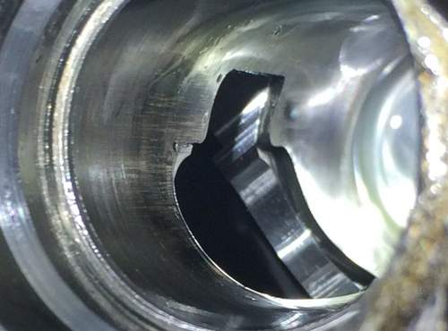

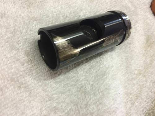

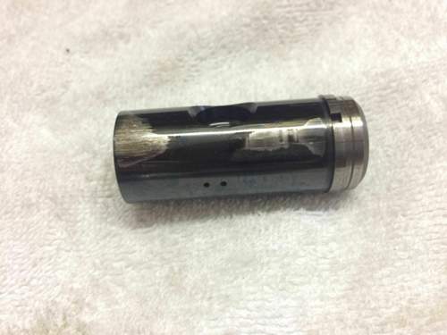

Hi Leute,
erstmal Danke an alle, die diesen Thread mit vielen wertvollen Infos gefüttert haben!
Habe mich heute über die Einspritzpumpe meines A6 4B MJ2004 mit BDG-Motor und rund 252tkm gemacht! Mehr oder weniger der Vollständigkeit halber, da sowieso der Zahnriemen gewechselt werden muss. Motor hat eigentlich nur leicht genagelt und war subjetiv etwas träge.
Steuergerät und Kabel waren noch sehr gut in Schuss, werde aber die Isolierung der Kabel trotzdem erneuern.
Wie wohl standardmäßig waren einige O-Ringe recht hart und natürlich der Spritzverstellerkolben eingelaufen!
Anbei lade ich ein paar Bilder hoch. Was sagt ihr zum Pumpengehäuse und zur kleinen matten Stelle am Nockenring?
Mit freundlichen Grüßen,
Sebastian
Hallo Sebastian,
Glückwunsch zum Mut an die Pumpe ran zu gehen. Hoffe für dich das dieses Abartige Pumpen Steuergerät noch ein paar Jährchen Tadellos Über steht...
Pumpengehäuse, und Nockenring sind zwar Leicht Angegriffen, kann aber Bedenkenlos Weiterverwendet werden. Nockenring muß Spielfrei im Pumpengehäuse sitzen, und sich ohne große Klemmer drehen lassen. Dann ist schon mal gut. Die Buchse im Spritzversteller mit einem Fächerschleifer für die Bohrmaschine aus schleifen fertig. Spritzverstellerkolben mit Dichtsatz Neu machen.
Viel Erfolg beim zusammenbauen, und bei der Inbetriebnahme
Tim
wollte nochmal ein Feedback geben. Pumpe wurde mit neuen Dichtungen und neuem Spritzverstellerkolben zusammengebaut. Beim Einbau wurden beide Zahnriemen mit allen Rollen und hydr. Spanner erneuert, sowie beide Keilrippenriemen mit alles Rollen und hydr. Spanner.
Die Riemenscheibe der Einspritzpumpe habe ich offensichtlich ganz gut ausgerichtet, beim Einbau mit den üblichen Arretierwerkzeugen abgesteckt und mit VCDS im Block 4 Grundeinstellung erhalte ich folgende Werte: Einstellung früh: 16,0° vor OT; Einstellung spät: 2,2° - 2,4° nach OT. So habe ich das erst mal belassen!
Auto braucht laut BC nur noch 5,7 L/100km! Vorher 7,7L/100km, bei gleicher Fahrweise!
Das leichte nageln ist allerdings immernoch da!
Folgendes fiel mir noch auf: in MWB 4 bei Einspritzbeginn ist/soll steht bei wamen Motor im Leerlauf: Soll: 2,0° nach OT; Ist: 0,2° - 0,4° nach OT. Kann daher das leichte nageln kommen? Woher kann diese Abweichung kommen? Per Verstellung des Einspritzzeitpunktes kann man da ja nicht viel ändern, das regelt das Steuergerät? Oder sehe ich das falsch?
Auf alle Fälle nochmal Danke für den hilfreichen Thread!
Gruß, Sebastian
