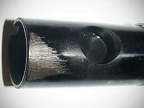

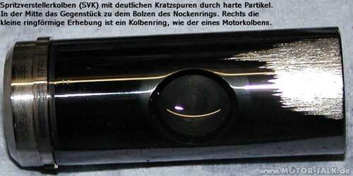

Was ich bisher gelesen habe, liegt es am Pumpengehäuse in dem der Schieber steckt. Der Schieber ist aus Stahl. Die Passbohrung ist aus Aluminium. Feine Metallpartikel wandern nach unten zum Schieber.
Die Partikel reagieren wie Schleifpapier. So verklemmt sich der Schieber, und es folgen schlieren und Auswaschungen der Passbohrung. Diesel Umspült den Schieber, und der kann nicht mehr durch Dieseldruck gehalten werden. Dieser Wandert und zieht die Pumpenmimik durch Motordrehung in Richtung "früh" Motor Nagelt. Die Elektronik erkennt das durch Kurbelwellen sensor und Nadelhubgeber und versucht über das Magnetventil den Schieber durch gegendruck in Richtung spät zu schieben. Das gelingt nun aber nicht mehr...
Es ist auch vorstellbar das Metallpartikel durch die Hochdruckleitungen zu den Düsen gelangen, und deren Spritzbild verändern, das es längerfristig zu Motorschäden führen kann. Insbesondere am Kopf, Ventile und Kolben.

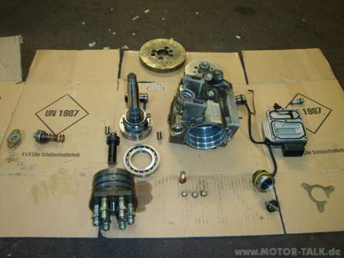

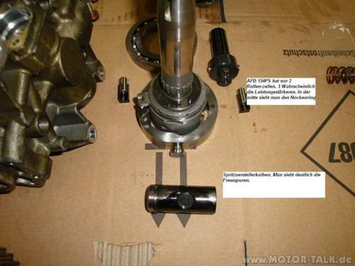

Pumpe ist ausgebaut und komplett zerlegt. Die Vp 44 ist eine Rollenzellenpumpe. Das erklärt warum Trockenlauf Tödlich ist...
Erstaunlich fand ich das meine pumpe nur 2 Hochdruckzellen hat.
Man liest häufig 3 Stempel pumpe... Sorry es gibt keine Stempel in der pumpe.
Also AFB mit 150PS hat 2 Zellen.
3 Zellen gibt es wohl bei den 180PS versionen aufwärts.
2 Fehler hab ich gefunden!! seht selbst:

Das sieht reparabel aus !
Ich hab sowas schonmal gesehen und zwar an einer Ölpumpe von einem VR6.
Die Ölpumpen des VR6 Motors haben ein Überdruckventil in Form eines Kolbens der vorne Kegelförmig ist und hinten eine Feder drauf drückt. Der Kolben läuft in einer Art Buchse, Führung, wie auch immer.
Der Bolzen ist aus Stahl, das Ölpumpengehäuse aus Alu !
Mit der Zeit läuft der Kolben in der Führung ein und sieht genau so aus wie der Kolben des Spritzverstellers.
Dazu kommt Riefenbildung in der Führung (Gehäuse).
Folge: Der Kolben verkantete und die Motoren liefen kalt mit über 10 Bar Öldruck was die Hydros aufpumpe und dem Motor zum Kompressionsverlust brachte.
Abhilfe:
Kolben ausbauen, glatt schleifen und polieren, die Führung in der der Ölpumpenkolben läuft ebenfalls wieder glatt schleifen und polieren.
Alles läuft wieder wie neu !
Stellt sich die Frage ob das bei der VP44 auch geht 😁

Die Idee ist nicht abwägig. Allerdings ist der Kolben Vercromt. Die Buchse ist ebenfalls aus Stahl, und nicht Vercromt. (Vermutlich wegen der Schmierhaftung. Durch den Hohen erzeugungs Druck der Pumpe ensteht ein Gewaltiger Drehmoment an der Welle. Dieses Drehmoment zerrt Gewaltig am Kolben, wie man sehen kann.

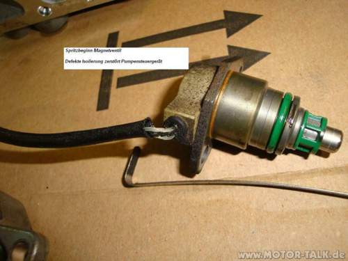

Wahnsinniges Glück habe ich auch mit dem Pumensteuergerät gehabt.
Ein Kurzschluss am Kabel hätte die Endstufen zum abrauchen gebracht.
Ich werde neue Kabel Vernüftig ranlöten, und Schrumpfschläuche rüber ziehen.
