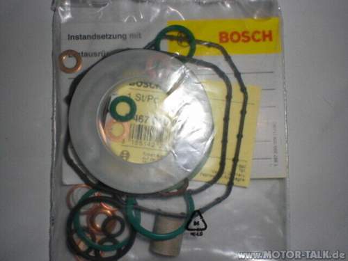

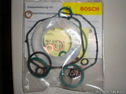

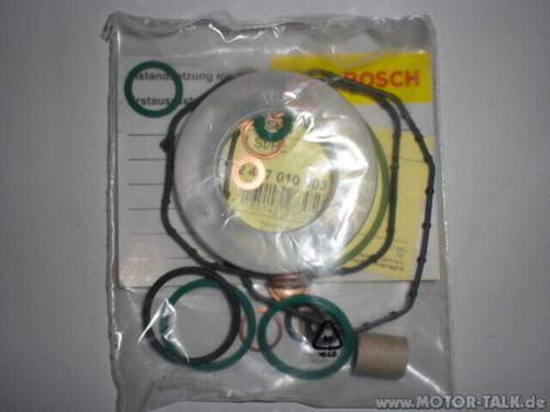

Sag doch mal: reicht das?

Das reicht was da an dichtingen in dem beutel ist. Wichtig ist das du dir noch die 2 druckfedern besorgst. es kann sein das die ja schon gebrochen sind. wenn die pumpe eh auseinander ist dann kannst du gleich wechseln auch wenn sie noch ganz sind. neu ist neu.
