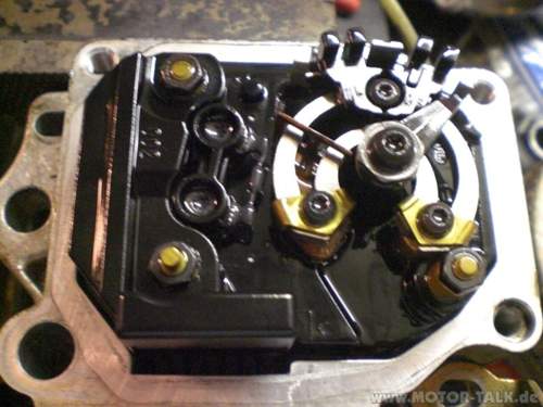

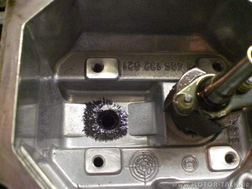

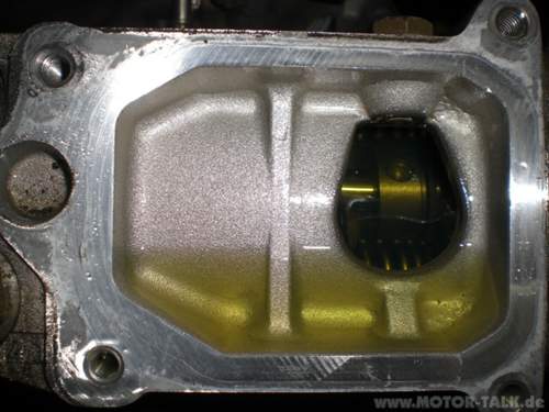

aber seht selbst:
006
010
012
+8
Das Bild 3 ist echt heftig, oder?
Das ist schon ganz ordentlich Abrieb von der Welle. Will garnicht bei mir nachschauen, aber irgentwann muß ichdas auch nochmal machen. Da komm ich noch mal auf dirch zurück Martin. 😉
mfg
Dazu musst du schon nach Österreich kommen... 😁
