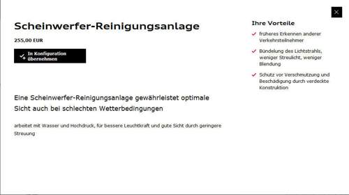

aktuell taucht die SRA beim A3 ausschließlich als Sonderausstattungs für 255 EUR auf - ist bei keiner Schweinwerferwahl dabei.
2017-12-28-14-45-23
@tiger55 schrieb am 28. Dezember 2017 um 14:45:42 Uhr:
Wähle Matrix, dann kann man die SRA nicht mehr abwählen.

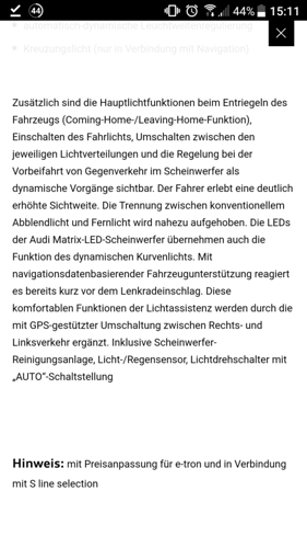

@tiger55 schrieb am 28. Dez. 2017 um 14:45:42 Uhr:
In der Beschreibung von Led-Matrix steht inklusive SRA
@Alek_Dee schrieb am 28. Dezember 2017 um 15:13:05 Uhr:
Bei diesem Beweis, wird der AUDI Partner , ob sie wollen oder nicht, eine sra Nachrüsten müssen, wenn diese bei Matrix nicht drin ist. Ich würde denen sowas von auf die Füße treten bis die nachgeben. Lass also lieber nicht nach.

"In der Beschreibung von Led-Matrix steht inklusive SRA"
... stimmt, vorhin in der schnelle überlesen, aktuell bei AUDI auf den Web-Seiten des A3 ist die SRA bei Matrix LED dabei ... allerdings wissen wir nicht, ob sie im alten Modelljahr 2017 dabei war, XSchueddiX schrieb ja, seiner ist vom April. Das lässt sich jetzt natürlich rückwirkend schwer nachvollziehen, ich hoffe er hat da was schriftlich vom Kauf oder der Bestellung wo das genauso daraus hervor geht.
