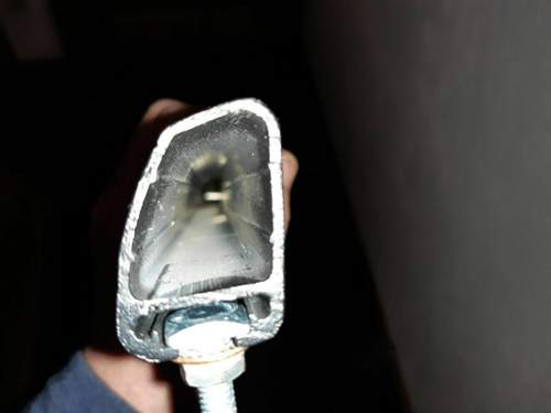

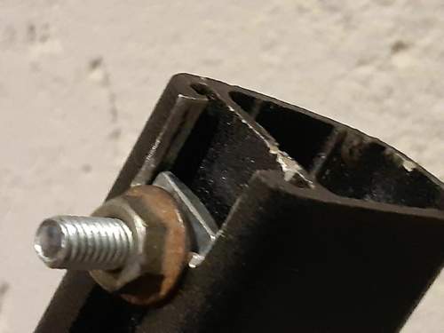

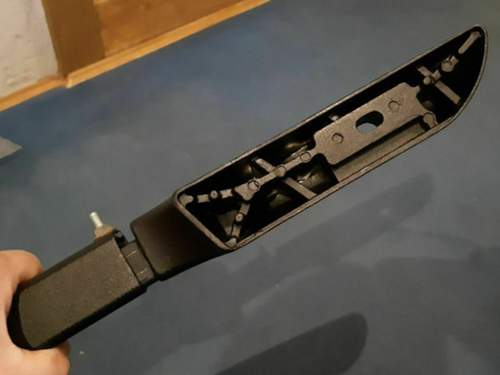

Ich habe mir die Dachreling von Germansell bestellt. Lieferung und Inhalt i.O. Per E-Mail bekommt man nach der Bestellung einen Link zum Herunterladen der ABE. Die kommt mir zwar etwas seltsam vor, aber wann wird sie wohl mal gezeigt werden müssen? Es ist kaum ersichtlich, ob sie nicht schon werkseitig montiert wurde. Oder steht sowas dann in den Papieren?
Beim Auspacken stellt ich fest, daß die Reling jeweils auf der Innenseite eine T-Nut hat. Der Typ vom Kundenservice schien selbst erstaunt und konnte mir nicht sagen, inwieweit sie belastbar ist. 😕 Die T-Nut-Schrauben haben sie jedenfalls nicht im Programm. Macht auch nicht, es passen handelsübliche mit Kantenmaß 13x13. Für mich insofern interessant, weil ich mit einem Solarpanel liebäugle.
Ansonsten macht die Reling einen wertigen Eindruck.
Die Motage nach der mitgelieferten und verständlichen Anleitung geht mit ein Intuition schnell. Unklar ist allerdings demnach, wann und wo das Silikon eingebracht werden soll. Beim Probeauflegen war die mäßige Passgenauigkeit zu sehen: Ohne ein bißchen Drücken und Ziehen wird's nicht abgehen - aber das noch in einem vertretbarem Maß. Ich habe die Plaste-U-Scheiben in Sikaflex 221 und darauf um das Loch noch eine Raupe gelegt, um so die Dichtheit zur Gummiunterlage herzustellen. Die Möglichkeit, daß es an der Schraube runterläuft, bleibt aber bestehen. Durch das Ausrichten der Reling sind U-Scheiben und Gimmidichtungen teilweise verrutscht und damit Sikaflex aufs Dach gekommen, geht aber mit Slikonentferner locker weg. Beim Anziehen der Schrauben (mit etwa 20 Nm) sieht man, daß die Gummiunterlagen unterschiedlich angedrückt werden. Fällt nicht groß auf und mir ohne Leiter gleich gar nicht.😁
Wenn auch noch ohne Belastungstest, bin ich dennoch zufrieden. Diese Dachreling kostet die Hälfte des Originals und läßt sich einfach anbauen. Anbei noch ein paar Bilder.
Gruß Olaf
Dachreling mit T-Nut
Ausgeschnittene T-Nut
Endstück
