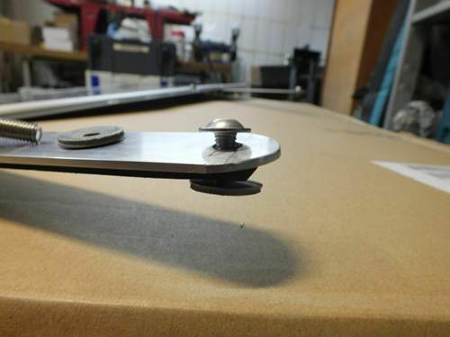

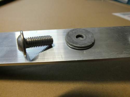

ich habe bei mir zum Abdichten unter den Aluträgern für Solarpanel diese mit Gummi belegten Unterlegscheiben (Bild) benutzt.
Die schließen schon so gut am Schraubengewinde ab, dass man sie fast drauf drehen muss. Funktioniert einwandfrei, da war keine Feuchtigkeit drunter, also auch kein Gammel an den V4A Schrauben oder dem Innengewinde.
Vielleicht passen die in der richtigen Größe dazwischen. Kriegen kann man die hier in der Bucht und sie sind nicht teuer:
https://www.ebay.de/.../312860336346
