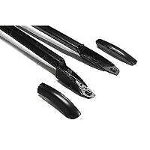

OMTEC und OMAC sehen ja ziemlich gleich aus: Verbindungsstücke/Enden aus Plaste-Profilen, keine Angaben zu irgendwelchen Gummiunterlagen/-füßen und nur 75 kg Traglast. Bei Germansell hat man mir zugesichert, daß die Verbindungsstücken/Enden aus Alu sind (und damit dem Original ziemlich nahe kommen, siehe Bild unten) sowie mit Gummiunterlagen montiert werden. Als Dichtmittel wird's aber auch kein sikaflex geben... OMTEC hat z.B. keine Reling für meinen Caddy und das Set bei OMAC hat mir zu kurze Dachträger - also werde ich mal Germansell testen!
Original VW Caddy Dachreling
