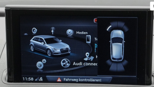

bei meinem A3 BJ.18 fährt bei jedem Start das MMI raus und möchte den Fahrweg kontrollieren wenn ich aus der Garage fahre.
Gibt es eine Chance das zu deaktivieren bzw. das das ganze im Virtual Display angezeigt wird?
Ich habe keine Einstellung gefunden.
Danke&Gruß Sascha

Meinst du den Hinweis, der bei aktivierter Einparkhilfe angezeigt wird, dass man den Fahrweg kontrollieren soll? Wenn ja, nein, die Anzeige geht nur über das MMI. Ausschalten der Parkhilfe über die Taste neben der Warnblinkanlage...

immer wenn ich ins auto einsteige und den motor starte fährt das mmi raus und möchte den fahrweg kontrollieren, also kann ich nur vorm motorstart die taste zum ausschalten drücken oder gibt es noch eine andere möglichkeit die Einparkhilfe bei Fahrantritt zu deaktivieren?

Das MMI kontrolliert keinen Fahrweg.
Das ist nur ein Warnhinweis für dich, dass DU den Fahrweg kontrollieren sollst. 😉
Du kannst einstellen, dass die Einparkhilfe nicht automatisch angeht, wenn du dich mit der Front einem Hindernis näherst. Beim Einlegen des Rückwärtsgang geht die Einparkhilfe immer automatisch an.
Wieso stört dich das denn eigentlich? Die Einparkhilfe ist doch nützlich?

Nein über Taster bringt nichts, weil du sie ja erst deaktivieren kannst, sobald sie aktiviert wurde und der Bildschirm schon unterwegs ist.
Eventuell kann man die optische Anzeige der PDC per Codierung deaktivieren. Dann sollte das Display drin bleiben.
@hadez16 kann eventuell was dazu sagen.
[Von Motor-Talk aus dem Thema 'Fahrweg kontrollieren, MMI' überführt.]
Dass der Bildschirm rausfährt hat nichts mit dem PDC zu tun.

okay, weiß ich erstmal Bescheid, bin man gespannt ob das MMI deswegen irgendwann mal den geist aufgibt, audi hätte es ja auch direkt über´s Virtual Cockpit lösen können...

@hadez16 schrieb am 8. Juli 2019 um 20:46:36 Uhr:
Bist du dir da sicher?
Wenn ich den Bildschirm einfahre und dann in den Rückwärtsgang schalte kommt er von selbst wieder raus. Es muss an der PDC liegen bzw. an der optischen Anzeige.

@sascha4711 schrieb am 8. Juli 2019 um 21:05:49 Uhr:
Das hat nur der Audi TT.

@Hoaschter
Ist auch ohne RFK so, dass das MMI ausfährt, wenn man den Rückwärtsgang einlegt.
Warum fährt man das MMI überhaupt ein?
Weil man es fast auch garnicht braucht, da man alles nötige auch über das Virtual Cockpit erledigen kann.

@Kill4Freedom schrieb am 9. Juli 2019 um 12:46:52 Uhr:
@Hoaschter
habe es anfangs ab und zu eingefahren, morgens.... als ich dann gemerkt hab, dass es wieder ausfährt beim einlegen von R, habe ich das einfahren ganz schnell wieder gelassen 😁
