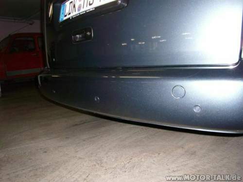

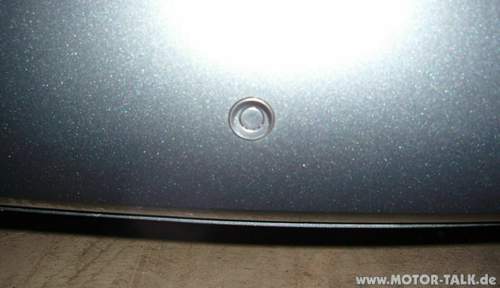

Nabend,
also der Einbau war wirklich leicht ! Da die Kreuze von den Werks PDC schon angezeichnet sind ! Bin von diesen Kreuzen aus ca. 2 cm höher gegangen und somit auf eine höhe von 40cm. STAHLTRÄGER muss nicht gebohrt werden !
Der Einbau hat ca. 1 std. gedauert (also mit hin und her ca. 2 std insgesamt) aber die wirkliche Arbeit dauert ca. 1 std (so lange ist man drann um die Stoßstange abzumontieren und wieder drauf zu montieren, 4 löcher zu bohren und an das Rückfahrlicht anzuschließen).
Bilder habe ich leider heute keine geschafft zu machen! Werde aber morgen welche machen und einstellen !!!
Marttok
P.s Habe heute wirklich viele verschiedene Parkmanöver ausprobiert, die Sensoren funktionieren Einwandfrei !
So anbei die versprochenen Bilder, könnte leider keine wg. den Wetterverhältnissen keine Bilder im freien machen. Aber ich denke die Bilder aus der Garage reichen aus...
Falls noch fragen sind kann ich diese im Thread oder auch gerne per PN beantworten.
Marttok
Pdc-1
Pdc-2

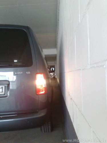

Ja, eine Frage noch...
Wie reagiert diese Einparkhilfe auf Hindernisse, die NEBEN der Stoßstange sind?
Ich muss meine 3 Meter breite Einfahrt rückwärts raus fahren, links und recht ist ein Zaun. Auf den sollten die Sensoren nicht ansprechen.
Wenn Du das noch mal testen könntest...also rückwärts an einer Mauer lang fahren...
Vielen Dank, Kulle
Original geschrieben von kulle2000
Marttok
Vielen Dank, Kulle
Nabend Kulle,
also die Sensoren reagieren da drauf nicht ... Hab mal ein Bild eingestellt ich bin so die Mauer entlang gefahren und habe kein Ton gehört 😉
Marttok
Mauer
hab eben die selben Sensoren geliefert bekommen.
Auf der Rückseite befindet sich ein kleiner Pfeil -- eingerahmt von D N --. Vermute mal das dies Down bedeutet.
Die Anleitung ist hier nicht sehr hilfreich. Wenn ich die Sensoren dann mit Deinen Fotos vergleiche, sieht es so aus, als hättest Du diese verkehrt herum verbaut.
Kann es sein, dass es deshalb keine Schwierigkeiten wegen der zu geringen Höhe gibt?
Einbauhöhe soll ja größer 50cm sein...
Ist das so gewollt (weil es anderes herum zu Fehlauslösungen kam), oder eher Zufall?
Danke
Sven
Wenn Du die Sensoren so herum hältst, steht da tatsächlich "dn". Dreht man die Sensoren anders herum, steht da "up". 😎
Erwischt - kommt davon wenn man zu kompliziert denkt...
Danke für den Hinweis.
Sven
