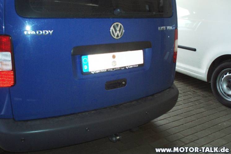

Original geschrieben von fhauser
Ich habe mir letzte Woche die Advance PDC vom Conrad eingebaut (49€).
Montage war echt einfach - habe etwa 1 Stunde gebraucht.
* 4 Löcher in Stosstange anzeichnen, bohren
* Kabel verlegen
* bei ausgeschaltener Zündung an den Rückscheinwerfer klemmen
Leider habe ich die mittleren Sensoren zu nahe an die Anhängekupplung gesetzt. Ich habe jetzt nur die beiden äußeren Sensoren aktiv, was aber genauso funktioniert. Wenn man die eine AHK hat, wäre vielleicht die Votex die bessere Wahl - die kann man kalibrieren.
die gleiche habe ich mir jetzt auch gekauft. Beim Studium der Einbauanleitung ist mir allerdings aufgefallen, dass die Sensoren in mind. 50 cm Höhe montiert werden müssen. Das klappt bei meinem Ecofuel gar nicht, und wenn ich nur die Stossstange und nicht den Stahlträger durchbohren will, sitzen die Sensoren in nur ca. 40 cm Höhe. Deinen Bericht verstehe ich nun so, dass Du nicht den Stahlträger durchbohrt hast; in welcher Höhe sitzen denn Deine Sensoren nun und funktioniert die Einparkhilfe auch wenn sie etwas zu tief sitzen? Hat ggf. jemand anders diese Einparkhilfe montiert ohne an den Stahlträger ranzugehen?
Danke & Grüße,
Christian
Nabend Christian!
Original geschrieben von herr_mueller
... und wenn ich nur die Stossstange und nicht den Stahlträger durchbohren will, sitzen die Sensoren in nur ca. 40 cm Höhe.
Meine
sitzen in 45 cm Höhe. Laut Anweisung ist das auch noch zu niedrig.
Aber der Rand der Sensoren ist ja etwas exzentrisch, die habe ich dann so eingebaut,
dass sie noch etwas nach oben zeigen. So gibt das wenig Probleme,
außer wenn man in eine nicht ganz kahl gemähte Wiese fährt. 😛
... Deinen Bericht verstehe ich nun so, dass Du nicht den Stahlträger durchbohrt hast ...
Da wirst du kaum drumrum kommen denke ich.
Wenn Du sie tiefer anbaust, zeigen sie ja durch die
Wölbung der Stossstange noch mal extra nach unten.
Das könnte dann zu Problemen führen.
Gruß Ulf
... wenn ich nur die Stossstange und nicht den Stahlträger durchbohren will, sitzen die Sensoren in nur ca. 40 cm Höhe.
... in welcher Höhe sitzen denn Deine Sensoren nun und funktioniert die Einparkhilfe auch wenn sie etwas zu tief sitzen? Hat ggf. jemand anders diese Einparkhilfe montiert ohne an den Stahlträger ranzugehen?
in einem anderen Thread (hier ) hab ich von meinem Einbau der billigeren PDC (nur Piepton) von Conrad berichtet. Ich habe sie genau in der Höhe montiert, die du ansprichst (40cm, gerade noch unterhalb des Stahlträgers).
Auch wenn in der Beschreibung von einer Höhe von mind. 50cm die Rede ist, habe ich in den 6 Tagen bisher noch keine Probleme festgestellt! Durch die beiliegenden Distanzringe lässt sich die Wölbung der Stoßstange gut ausgleichen. Wenn, dann zeigen die Sensoren so nur ganz ganz minimal nach unten.
Wie gesagt, bisher hat das System so bei mir immer korrekt gearbeitet.
Manolo
Nabend,
habe auch gestern meine Sensoren auf 40 cm eingebaut und anschließend in Offroadgrey lackiert. Funzt bis jetzt Einwandfrei. Werde noch am Wochenende Bilder einstellen (falls erwünscht)?!.
Marttok
