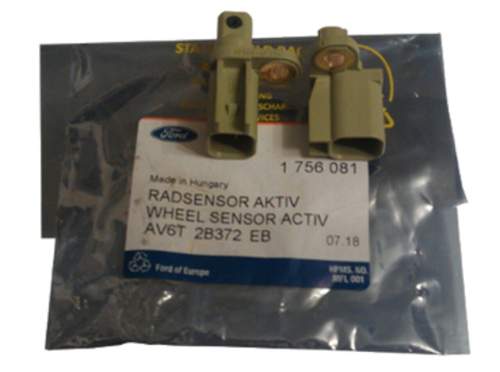

Ok werde ich machen. Was mir noch einfällt mann muss noch die ABS Sensoren tauschen .. welche sind das ?
Ich weiß nur das es die grünen sind
Dann wahrscheinlich die mit Parkhilfe oder? Braucht man eigentlich das Farbige Display dafür oder geht das mit dem
Blau weissen vom Sync 1 auch?
Hier hab ich Bild mit teile Nummer

ABS Sensoren nur hinten, nicht vorne tauchen.

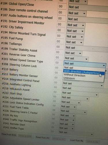

Für ABS Sensoren muss man noch diese Parameter ändern.
