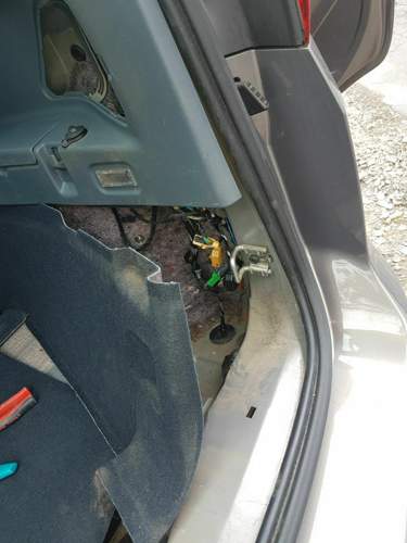

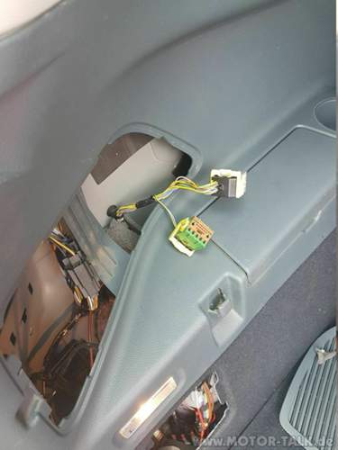

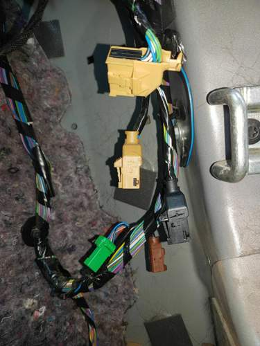

Hallo zusammen.
Seit dem Wochenende bin ich Besitzer eines Grand C-Max Bj. 2011 (1,6 EcoBoost / 150 PS).
Leider fehlt dem doch recht großen Fahrzeug eine Einparkhilfe (PDC-Sensoren). Ich hatte mich im Vorfeld schon soweit informiert, dass primitive Systeme (mit kleinem Lautsprecher im Kofferaum) vergleichsweise einfach nachzurüsten sind. Als ich gestern auf der Suche nach dem passenden Kabel vom Licht für den Rückwärtsgang war, habe ich die in der Anlage abgelichteten Stecker entdeckt (die nicht belegt sind). Einbaulage ist hinten links in der Nähe des Rücklichts.
Weiß zufällig jemand von euch, was es damit auf sich hat? Kann man da evtl. eine originale Einparkhilfe anschließen, die dann über den Bus das Signal an Radio + Boxen übergibt? Anhand der Teilenummer konnte ich nur feststellen, dass es sich um Steckverbindugnen handelt. Sinn und Zweck hab ich leider nicht herausgefunden.

Moin, schalte mal den Warnblinker an und mess die einzelnen Kabel mal mit einer Prüflampe durch. Ich vermute das es sich um einen Kabelstrang für die AHK handelt. Gruß Mikey
Hmm. Eigentlich hat das Fahrzeug eine Anhängerkupplung. Ich weiß allerdings nicht, ob original oder nachgerüstet (btw: kann ich das eigentlich irgendwie raus bekommen?) Ich werds morgend Abend man durchmessen. Heute schaffe ich wohl nicht.

Die Stecker sind für Keyless Modul, PDC Stecker sind rechte Seite.
.jpg

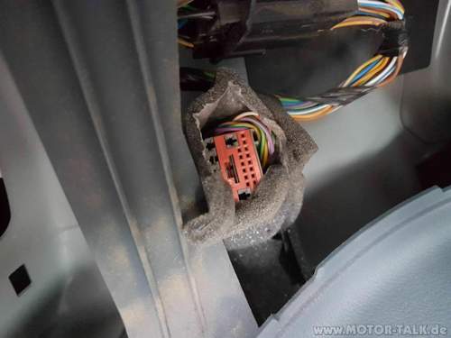

Schau ob gibs so eine Stecker. Hinten rechte Seite.
Beide Stecker? Kann man Keyless nachrüsten?

Danke euch beiden für die Info. Ich werde mal schauen, was sich auf der rechten Seite findet.

Für Keyless Modul kommt 5 Stecker, die müssen 5 sein.
Keyless Nachrüsten ist schwierig aber möglich, bei meine für keyless Start habe schon alles eingebaut, ich brauche nur noch 2 Schlüssel programmieren, ist das nur bei Ford Händle möglich.

Vielen Dank für das Angebot. Da werde ich sicher noch drauf zurückkommen. Muss morgen erst mal schauen, ob ich hinten rechts auch den Stecker hab.

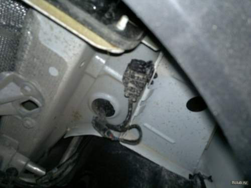

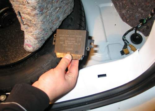

Also, ich hab da ne ganze Amanda von Steckern gefunden. Unterm Auto hab ich auch den Stecker. Kann ich da auch irgendwie PDC Sensoren für die Front anschließen? Was brauche ich noch für Teile? Nur Sensoren und das von 24adonis abgelichtete Steuergerät?

Ja die sind und grüne Stecker mit braun sind für rückfahrkamera

Hier eine Park Modul für vorne hinten und einparkhilfe
https://rover.ebay.com/.../0?...
Kabelbaum mit Sensoren und Sensoren Halter für hinten.
Für einparkhilfe Funktion, brauchst du noch für hinten andere ABS Sensoren.
Noch eine solche Schalter
Die vorderen Sensoren werden aktiviert, wenn der Knopf gedrückt wird?
In welchem Zusammenhang stehen denn abs Sensoren und PDC?
Wo finde ich denn den Stecker für die vorderen PDC Sensoren?
