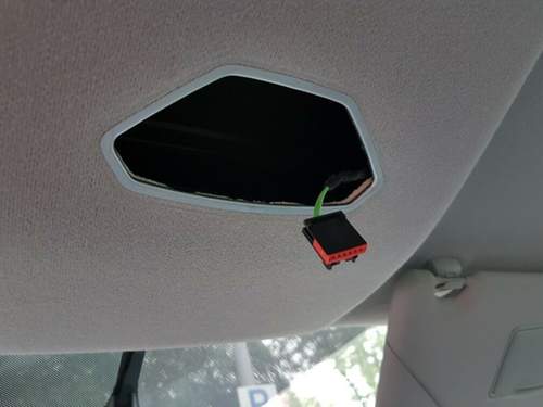

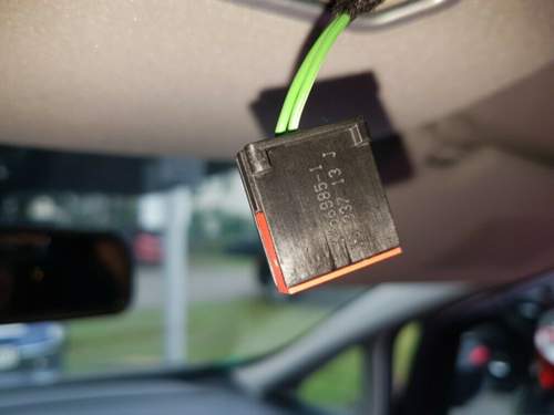

Das ist das Radio. Wo wir gerade dabei sind: Ist das Kabel, dass da aus der Decke kommt, für eine Mikro für die Freisprecheinrichtung? Oder ist das die Vorbereitung fürs Schiebedach?
S-20180612-105122
S-20180612-105248
S-20180612-105325
Stecker ist für airbag Deaktivierung Anzeiger .

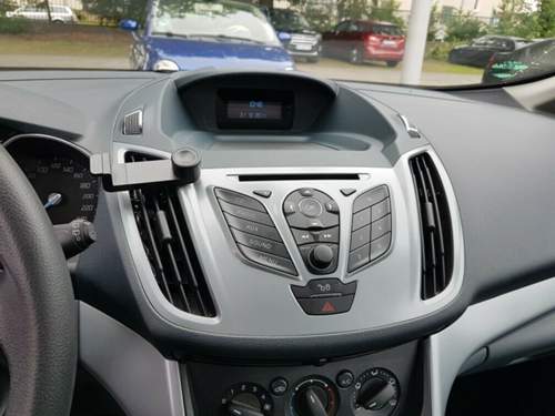

Radio Display, bedienteil, Mikrofon, usb Aux Anschluss habe ich von meine auto, ich mache Bilder heute Abend.
Ich kann für gute Preise verkaufen.
Super. Radio ohne Navi aber mit Bluetooth? Dann schick mir am besten eine PN.
@Chris_TofK schrieb am 15. Juni 2018 um 08:57:10 Uhr:
So eine Display.
Bluetooth ist eine externe Modul, musst du extra kaufen.
Diese Display Unterstützung Bluetooth.
Habe Nachricht geschickt.

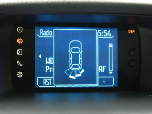

Aktive Park Assistent Modul:
FORD FOCUS 3 STEUERGERÄT PDC EINPARKHILFE BM5T15K866BR BM5T-15K86, 45 €
https://www.ebay-kleinanzeigen.de/.../746046941-223-1004?...

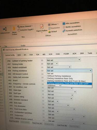

Hallo und guten Abend zusammen,
Ich fahre einen Grand C Max Bj2014. Gilt das alles was hier zusammengefasst wurde auch für mein Fahrzeug?
Und weiß jemand ob der Sensorkabelbaum von hinten auch für vorne verwendet werden kann?
Ich fahre auch eine Grand C-Max, hinten und vorne PDC plus automatisch Parkin hab ich selbe nachgerüstet.
Alles was hier ist, gilt auch für Grand.
vorne sind 6 Sensoren, kommt andere Kabel
Ah Ok dann werde ich mir das wohl beim Händler kaufen müssen. Das Steuergerät passt aber oder?
https://www.ebay.de/.../362076017476
@Gismo12292 schrieb am 13. November 2018 um 21:45:55 Uhr:
Ja, Steuergeräte ist für hinten, vorne und automatische Parking.
Erst prüfen ob überhaupt gibs Stecker für vordere parksensoren.
Bei meine war keine Kabel für vorne, ich musste selber machen.
Wäre das das richtige Kabel? Ich würde mir das dann bestellen.
Ja ist richtige.
Hat deine auto Nebelscheinwerfer?
Jepp hat Nebelscheinwerfer. Dann sind das 2 normale Sensoren und 4 Active Parksensoren, richtig?
4 normale und 2 aktive Sensoren
Bei den Kabel sind auch Nebelscheinwerfer.
Musst du den Stecker vom Nebelscheinwerfer prüfen ob mehr als 4 Kabel sind.
Ok Super dann mal vielen Dank für die Hilfe. Ich werde mir die Teile besorgen und mal berichten. Was müsste ich noch mit Foccus freischalten?
Vorne, hinten wirh SAPP
Und ABS initialize machen.
Wenn deine lenkgetribe nicht elektrisch ist, Park Automat wird nicht funktionieren.
