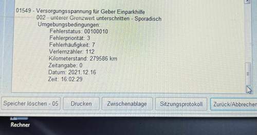

Vielen Dank erstmal für die bisherigen Antworten und Ideen.
Sollte denn vorn am "Hauptstecker", der von hinten kommt +12V anliegen, wenn ich die vorderen Sensoren abgesteckt habe? Das ist nämlich eben nicht der Fall.

Das Mysterium geht weiter. Heute Vormittag bei -5 Grad ging die PDC wie von Zauberhand wieder. Mal eben den Beifahrer ums Auto geschickt, es funktionieren auch alle Sensoren vorn + hinten absolut korrekt! 300 km gefahren, dort eingeparkt, PDC geht weiterhin. Jetzt fahre ich wieder los - PDC funktioniert nicht mehr.
Das klingt nach einem typischen Wackelkontakt oder einer schlechten Verbindung. Eventuell mal die Leitung vom Steuergerät bis zu den Sensoren auf Widerstand durchmessen.
Seltsam ist nur, dass es seit ca. 1 Jahr nicht funktioniert hat. Mit Wackelkontakt hätte es ja ab und zu mal funktionieren müssen.
Leitung ist ohne Auffälligkeiten. Werde aber das ganze noch mal messen.

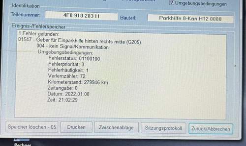

@derSentinel
Ich glaube, ich habe endlich (!) die Lösung gefunden. Vielleicht hilft dir das auch weiter. Wir haben jetzt folgendes gemacht. VCDS ran und Fehler gelöscht. Mit einem kleinen Gummi Hammer vorsichtig auf alle Sensoren geklopft. Dann PDC an —> geht. Nach ein paar Sekunden geht PDC mit Fehlermeldung (langer Piepston) aus. Sofort Fehlerspeicher auslesen! Jetzt steht der entsprechende Sensor drin! Wartest du zulange, steht er seltsamerweise nicht drin sondern wieder der Fehler mit der Spannungsversorgung. Sensoren waren zwar neu, aber vielleicht hat der Lackierer auch was vergeigt damals.
Neuen Sensor habe ich jetzt bestellt, ich berichte sobald ich ihn getauscht habe.

Ich muss auch sagen, es war mehr Zufall. Den Tipp mit dem kleinen Hammer bekam ich von einem ehem. Audi Meister, er meinte, das könnte unter Umständen helfen, den defekten Sensor noch mal kurz zum Arbeiten zu überreden. Das war jetzt aber auch eine Odyssee…
Auch von mir einen Glückwunsch, das engagierte Nachfassen, rsp. Dranbleiben hat dann wohl die Tür geöffnet.
Ein kleiner Hinweis sei erlaubt: Die ursprüngliche Fehlermeldung könnte etwas zur Verwirrung beigetragen haben, denn da hieß es:"..unter Grenzwert überschritten...." Das nun eingestellte Protokoll zeigt die passende Formulierung: "unter Grenzwert unterschritten...", was dann tatsächlich auf einen Kurzen und den Zusammenbruch der Versorgungsspannung von 12 V auf nur 1,9 Volt plaubsibel macht.
